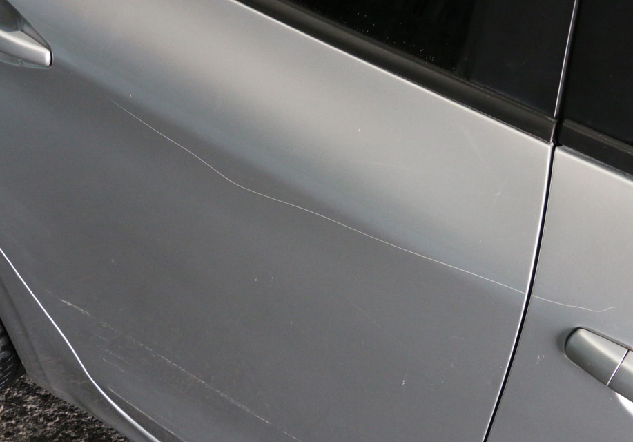

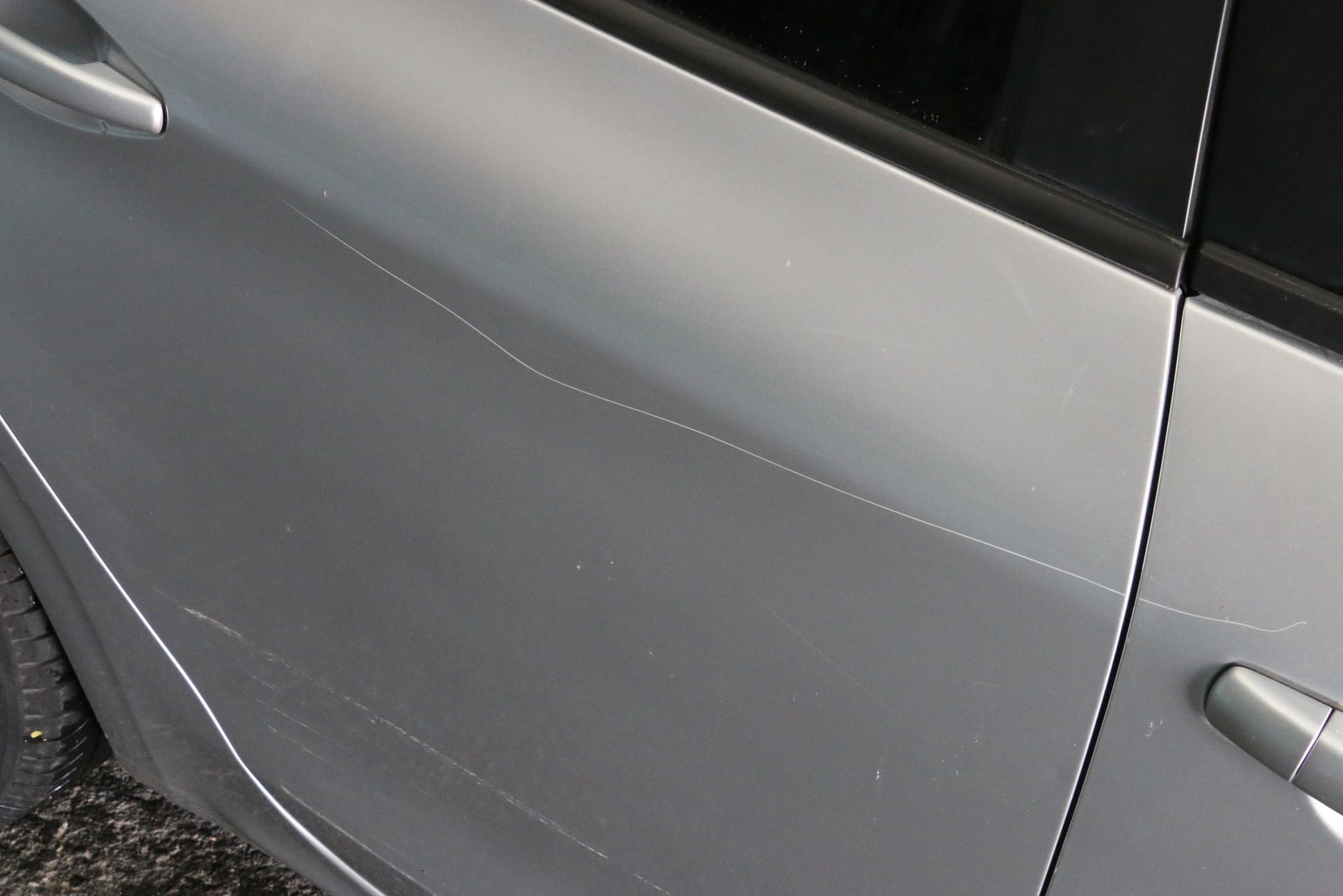

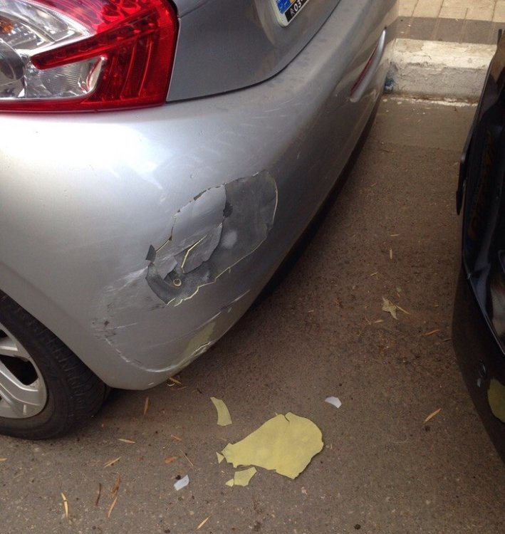

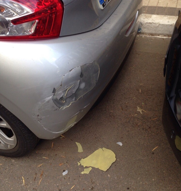

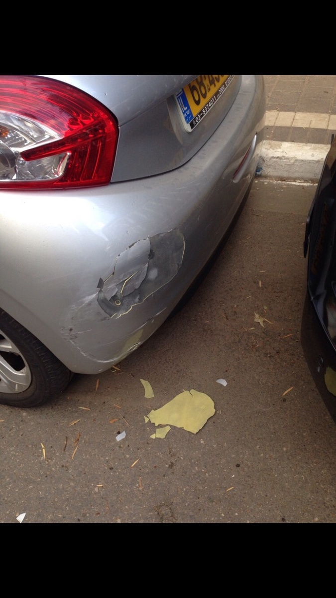

אני דווקא רואה מהתמונה שהצבע נסדק ונפל בלי נזק לפגוש (תקן אותי אם אני טועה), במידה וכך הדבר, מדובר על צביעה של הפגוש בעלות של כמה מאות ש"ח.
לגבי השריטה, נראה שזה עדיין בשכבת הלכה ופוליש יוריד את זה או יטשטש משמעותית.
לתקן אפשר תמיד השאלה עם משתלם...לפעמים תיקון מייקר אף יותר..

מדובר על רכב חדש יחסית,למה להתעסק עם פגוש,שריטה שלא בטוח שתעלם,תחת לשריטה נידמה שיש גם שיפשוף?
למה להכניס את הבנאדם לסטרס.
מדובר על פחחות וצבע בטמבון אחורי שתפתור לך את הבעיה, עדיף לצבוע טמבון
שלם ולא מקומי לדעתי.
ללקוח פרטי אני מאמין שדבר כזה בכל מוסך פחחות לא יעבור את ה 400 שח לכל הטמבון.
יכול להגיע ליותר תלוי לרמת העבודה
לגבי השריטות בדלת לא הייתי מתקן.
לגבי הפגוש, הרכב עבר תאונה ועשו מילוי עם חומר כדי להחליק אותו.
מה שנפל זה גוש חומר פחחים. תיגש לכמה פחחים עם תמונה כי כל אחד יתן מחיר אחר
בכל מקרה הייתי בודק מה מצב הקצה שלדה או סופג האנרגיה מתחת בגלל התאונה הקודמת.
אין כאן שום דבר קשה ניתן לתקן בבית !
גם השריטה של הדלתות יש לי חומר שמוריד שריטות כאלה .
