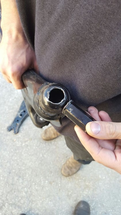

מצאנו שהמשולש שמוט על המתלה ואינו מחובר לתותב. בבדיקה יותר מעמיקה מצאנו שהמשולש שבור בחיבור שבין קודקוד המשולש לתותב.
החלטנו לעשות בדיקה יותר מעמיקה ומצאנו שמדובר במשולש חליפי שלצערנו בגלל שיקולים של מחיר בלבד מותקן בלא מעט מכוניות שנוסעות מולנו בכביש בכל רגע נתון.

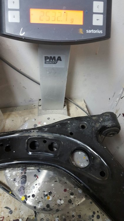

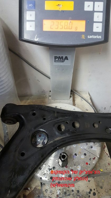

בעת פרוק משולש חליפי כזה ניתן מיד להבחין שמשקלו אינו תואם למשקל המשולש המקורי. בבדיקה על משקל אלקטרוני ראינו שהמשולש החליפי קל יותר ב10% (2358 גרם) לעומת המשולש המקורי מה שיכול להעיד על עובי המתכת ממנה עשוי החלק (2537 גרם) וכמו כן איכות הגומיות והריתוכים שבו אינם משתווים לאיכות המקורית.

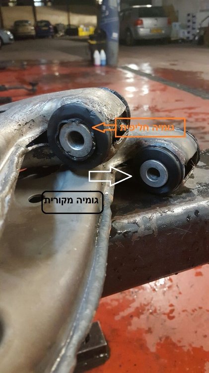

החלטנו גם להכניס את המשולש לחומצה על מנת להסיר את הצבע שלו, כדי שנוכל לצלם לכם את ההבדלים באיכות הריתוכים בין המשולש המקורי לחליפי. כפי שרואים בתמונות, הריתוכים על גבי המשולש המקורי הם יפים מדויקים ןעמוקים ואכן תופסים את שתי שכבות הפח שמרכיבות את המשלוש. לעומת זאת במשולש החליפי ניתן לראות שהריתוכים שיטחיים ,אינם מדויקים ונעשו בצורה ירודה עם ציוד עלוב, שלא גרמה לריתוך לחדור את שתי שכבות המשולש לחוזק מספק.
כמו כן ניתן לראות שהחומצה עיקלה, את הגומי החליפי וניפחה אותה, ולעומת זאת הגומי המקורי נשאר מוצק כשהיה.
