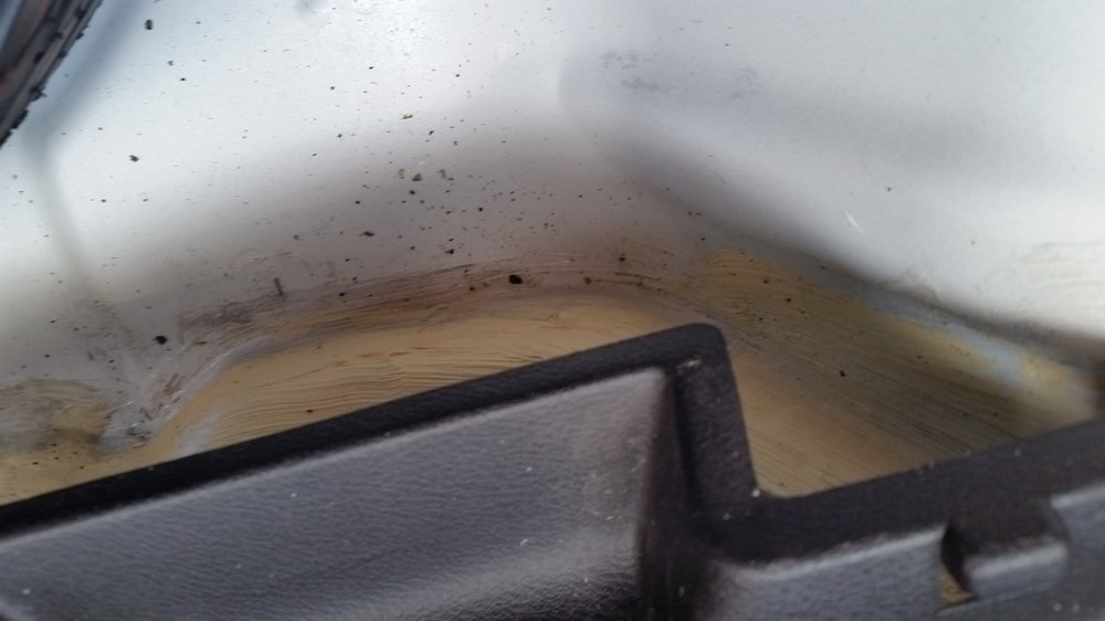

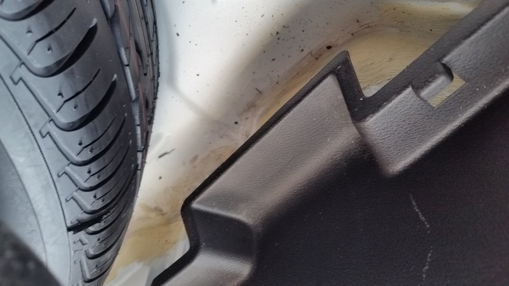

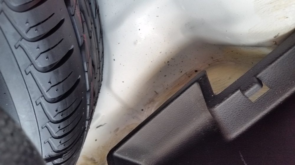

מדוע פח אחורי שהולחם מהווה בעיה ? הנה מספר תמונות של תיקון הפח (האמבטיה ) בתא המטען.
האם תתיכן פגיעה כזו מבלי שהשלדה או קצה השלדה נפגעים ?
תודה

הפח האחורי הוא רצפת תא המטען, במקרה של תאונה הוא מתקפל כמו דף נייר.
אבל, יש גלגל חלופי, ברגע שיש מכה ישירה מאחורה הפח מתעוות עד הגלגל החלופי ומשוככת קצת בהתאם לקשיחות הגלגל. במקרה של מכה חזקה יותר הדפורמציות גדלות והגלגל נמעך כנגד הדופן הנגדית וחלקי השלדה הקשיחים יותר בחלק האחורי של הרכב גם נפגעים.
במקרה הזה, מכון הבדיקה ציין שרק החליפו חלק מהפח האחורי ע"י הלחמה (כי זה אלמנט רציף שלא מחובר ע"י ברגים). עצם ההחלפה של אלמנט ע"י הלחמה גוררת רישום של פגיעה במשמעות גבוהה.
כך שלא ניתן להבין אם נגרם נזק כלשהו לחלקי השלדה הרציניים יותר בחלק האחורי של הרכב או שמדובר באמת בנזק בעל משמעות (בעיקר) מסחרית.
מדובר ברכב די נפוץ וכנראה שלא מסובך יהיה למצוא אחד אחר, למרות שבמחיר הנכון יש כאלו שישקלו קניה של הרכב ברצינות.
