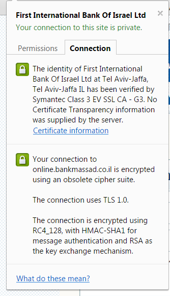

שלום חבר'ה,
להלן קריטריונים לססמת כניסה לחשבון בבנק שלי.
"6-8 תווים, אותיות ומספרים"
אי אפשר יותר מ8 תווים, ואי אפשר להשתמש בסמלים ( @ # $ % _ - , ושות' )
יוצא מצב שהססמא לפייסבוק חזקה יותר מהססמא לכספים שלי.
האם עליי לחשוש לביטחון החשבון שלי? גם כרום לא נראה מעודד מדי. הפקרות!?
