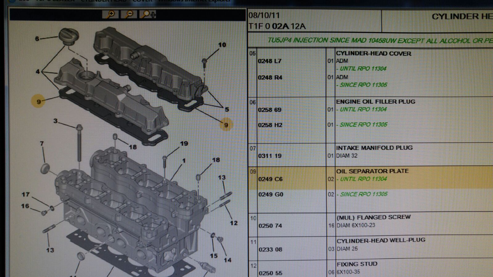

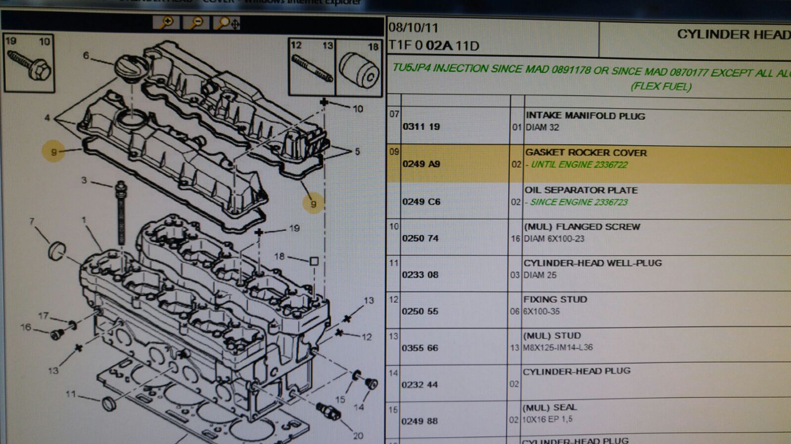

שלום לכולם,
אם הבנו נכון את דגמי המנועים המדוברים - מצ"ב דיאגרמות רלוונטיות.
בשני המקרים מדובר במכסה ובאטם נפרדים.
צוות לובינסקי

שלום לכולם,
צוות לובינסקי
בדגם אחד אני רואה אטם בדגם אחר אני רואה פלטת של מערכת הנשם ולא אטם (אלא אם כן האטם הוא חלק מהפלטה).
מישהו מכיר מקרוב את הנושא ויכול לשפוך אור?
אבל בשניהם זה לא חלק אינטגרלי מהמכסה היקר כפי שנטען.
הטיעון הוא על אטם ולא פלטה של נשם ופירוט חלקים בדגם אחד אני לא רואה אטם אז צריך משהו שמכיר על מנת שיפסוק ויסגור את הסיפור.
דניאל שים לב בעמוד הראשון מצורפות תמונות גם מסיטרואן וגם מפיג׳ו.
בסיטרואן זה מגיע כפלטה מפלסטיק שההיקף שלה הוא הגומי - האטם.
Stay Dirty
  • ספונסר פורום
למען הסר ספק,
בדגם מנוע אחד ממש רואים את האטם - אז ברור שהוא חלק נפרד.
בדגם השני, שבו יש oil separator plate האטם הוא חלק אינטגרלי מהפלטה.
בשני המקרים לא מדובר על חלק ממכסה השסתומים, אלא חלק אחר.
צוות לובינסקי
