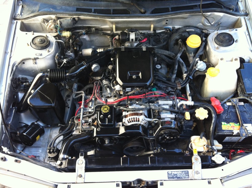

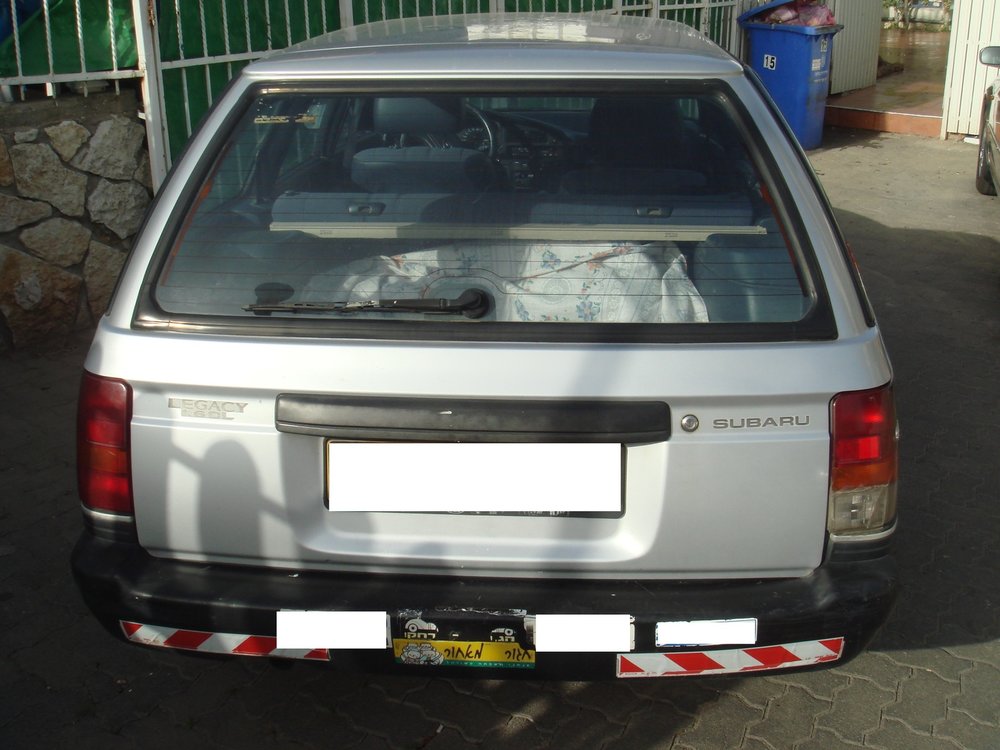

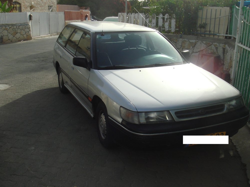

יש לנו סובארו לגאסי דור ראשון שנת 1993, מנוע 1.6,DL , הנעה קדמית, ת"ה ידנית (5 הילוכים), סטיישן, עם 210K ק"מ.
אנחנו יד 1 מהחברה, הרכב הקנה בשנת 1993 עבור 64,000 ש"ח נראה לי.
המנוע והגיר מקוריים, לא נפתחו/שופצו מעולם, בעיקרון, בתחילת דרכו המנוע עבר טיפול כל 10K ק"מ, עכשיו לרוב עובר טיפול כל 5-6K ק"מ כי זה מה שהוא נוסע בשנה.. (שמן מנוע איכותי, פילטר שמן מקורי, פלאגים ופילטר אוויר).
הרכב די כבד עם מנוע 1.6 שהוא די חלש בשביל הגודל הזה, ולכן צריכת הדלק היא משהו כמו 1:7 (עשה רק נסיעות קצרות בתוך העיר).
אני מכיר בארץ 2 אנשים עם סובארו כזו, אבל שנת 1994 עם מנוע 1.8 (התקרה שם קצת יותר מוגבהת, יש פסים כאלה בגג), הנעה קדמית כמובן, כרגע יש להם בסביבות ה-400K-500K ק"מ על הקילומטראז'.
בארה"ב ראיתי כאלה עם הנעה כפולה ומנועים של 2.0 טורבו לדעתי (זה היה מזמן).
כרגע הרכב עומד בחניה עם טסט וביטוח לאחר שהוחלף לB4 חדשה יותר ועדיין לא הוצע למכירה (אולי נשמור אותו לאספנות או נתרום אותו למישהו), מוציאים אותו לטיול פעם בשבוע רק כדי שיזוז קצת..
הרכב מפגין אמינות מופתית מנוע וגיר מקוריים, אפילו הציריות מקוריות!, מזגן מקפיא יותר מהB4 הנוכחית, מלבד טיפולים שוטפים -שמנים/פילטרים/ברקסים/טיימינג, ב20 שנה האחרונות התקלות היחידות שהיו הן:
- קלאץ' הוחלף פעם אחת בסביבות ה120K ק"מ (ואת זה נזקוף לבלאי רגיל..), מאז אנחנו עם אותו קלאץ'.
- הוחלף אגזוז לפני כ10 שנים ופעם נוספת לפני כשנתיים.
- הוחלף מיסב קדמי שמאלי לפני כשנה.
- פירקנו את הקרבורטור לפני איזה 10 שנים, פירקנו אותו לגורמים, ניקינו אותו כמו שצריך והרכבנו חזרה.
- הוחלף רדיאטור לפני כ 5 שנים.
וזהו, הרכב היה במוסך לטיפול אולי 5 פעמים כל חייו (החלפת טיימינג פעמיים, כל 100K, והחלפת גומיות לציריות כל כמה שנים) וכל חצי שנה הולכים למוסך סתם כדי להביא אישור של "רכב מיושן" לטסט, אפילו שהוא במצב טוב יותר מרוב המכוניות שנוסעות על הכביש היום.
את רוב הטיפולים עשינו לבד בבית, פילטרים/שמנים למניהם (שמני מנוע/גיר/הגה/בלמים), אגזוז, רדיאטור.
שלומי

מדהים שתא המנוע וכל מיקום הרכיבים לא השתנה בסובארו עם השנים, מאוד מזכיר לי תא המנוע באימפרזה 99 שלי.

בוודאי שמזכיר, מנוע האימפרזה זהה כמעט למנוע הלאגסי, שההבדל העיקרי הוא בהזנת הדלק - הזרקה באימפרזה מול מאייד כפול בלגאסי.
