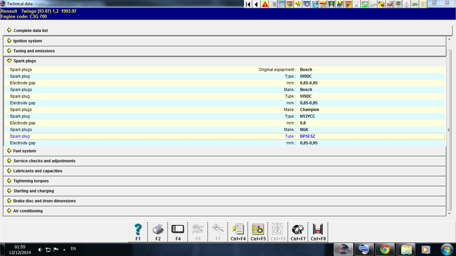

במכסה מנוע רשום שמתאים מצתים בוש מדגם W9DC . בחנות שקניתי לא עובדים עם בוש ומכרו לי NGK R BPR6ES לפי המחשב שלהם זה מוצר מתאים.
רק בבית חשבתי על זה שבפעם הראשונה והאחרונה שנכנסתי למוסך המרכזי של רנו רצו להחלי לי רצועת טיימינג שכידוע אין לרכב.ככה שאני יותר סומך עליכם מאשר כל מיני מחשבים של חנויות והיבואן
לדעתם מתאים או להחליף?
מחיפוש זריז בגוגל עולה שהפלאגים התואמים של NGK הם מדגם BP5ES. הייתי ממליץ להמשיך ולנבור בפורומים ייעודים לטווינגו מה מומלץ.
איתמר
אני לא חושב שהוא מחזיק בתוכנה ייעודית,אם כן מישהו שם לא יודע לתפעל אותה.
כי כמות בעלי הבלנו שקיבלו מחנויות חלפים את הפלגים הלא נכונים הוא די גדול.
ההבדל משמעותי? להתקין את מה שקניתי?
כן.
לא.
תחזיר את הפלאגים, ותבקש את הדגם של NGK שאיתמר רשם. אם אין הזמן מאיביי את הבוש. החבילות קטנות והמשלוח לרוב זול או בחינם.

קניתי בפעם הראשונה מחו"ל w9dc של בוש שזה מה שרשום על מכסה המנוע. במוסך ניסו להרכיב אותם אבל אמרו שהגוף שלהם גדול מידי. מישהו הצליח להרכיב כאלה? דרך אגב. גם המרווח שלהם לא מתאים. הוא 0.8ממ וצריך להיות 0.9 ממ.
