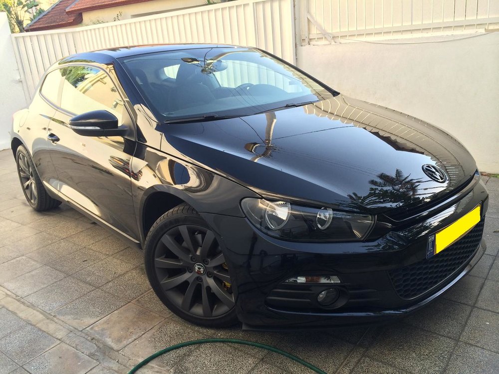

במקום הכסוף oem הרגיל, אפור כהה.
[ATTACH=CONFIG]401234[/ATTACH][ATTACH=CONFIG]401235[/ATTACH]

פירקת את הגלגלים או שעטפת את הבארל של הג'אנט ?
ניצן, האמת שרק הנקיון לקח לי מעל לשעתיים לארבעת הג׳אנטים.
לא עטפתי כלום, עבודה על הרכב.
לא פחדתי מover spray על הרכב, כי א׳ כל מניסיון קודם זה יורד ברגע עם מטלית, ושנית, הרכב מטונף, אז השאריות ריסוס נחות רק על הטינופת.
הפלסטידיפ התקלף בקלילות מהצמיג, בניתי שכבה יפה לאחר כל יד, את השאריות ניקיתי עם מיקרו וקצת power clean.
עבודה דיי ארוכה, אבל פשוטה רצח כשתופסים את הפרנציפ.

אז שריטה קטנה בג'נט גם יכולה לקלף את החומר אם ככה לא?
Opel Adam S 2017
את השכבות על הצמיג בניתי כדי ש״אפצע״ בכוונה את השכבה, וכך אוכל לקלף את השאריות בחתיכה אחת.
הצמיג עצמו לא היה נקי, ויותר מזה, הייתה שכבה של חומר הגנה שנמרחה מתחתיו, שיצרה חוצץ בין הפלסטי לצמיג עצמו.
צריך משטח נקי כדי להבטיח הצמדות.
יישמתי לא מעט שכבות, והג׳אנט עבר ניקוי הכי עמוק שניתן, כך שהחיבור של החומר לג׳אנט יהיה מקסימלי.
יהיה קל לקלף בעת הצורך, אבל קשה (יחסית) לשרוט.
יודע שזה נשמע סותר, אבל צריך להבין את החומר בשביל לקלוט את הקטע.
