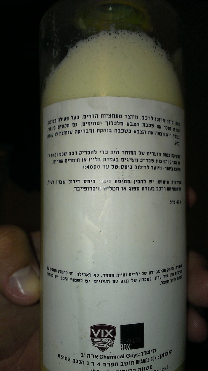

לגבי הסיטרוס- בפקק נכנס 8 מ"ל.
5 גלון זה 20 ליטר בערך
20000:8=2500
ה- 1:4000 אני חושב שזה המלצה של החנויות הבריטיות וגם ויקס
בכול אופן, חצי פקק בדלי וחצי פקק למקציף של הצינור מים (פרי-ווש) מספיקים להוריד כל לכלוך בלי שום מאמץ. לי גם 3-4 פקקים בדלי של 8-9 ליטר הורידו וקסים (ואני לא מדבר על מגס') וכו', אז לא צריך את הכמות המטורפת שהחבר'ה הכימיים ממליצים. סתם בזבוז.
בשירשור שלי על יישום אופטיקוט (עדין אמור להיות בעמוד הראשון אני חושב) יש שני סרטונים שמראים את ההקצפה של 5 מ"ל סיטרוס בדלי של 9 ליטר מים, קצף שנותן האקדח סיבון שלי (35 ש"ח מצ'יינה) ומדידה של הכמות בפקק (יש שם מזרק עם 5 מ"ל חומר ועוד קצת בפקק. סך הכול יוצא 8 מ"ל)

היה הרבה פעמים דיון על הדילול של הסיטרוס - כשאמרתי 30 מ"ל לגלון הכוונה למינון של הורדת ווקס מהרכב, ולא לשטיפה שבועית בה מומלץ 1:4000 כמינון עדין (כתשובה שלי לשאלה של DORSHT בתגובה 324)
