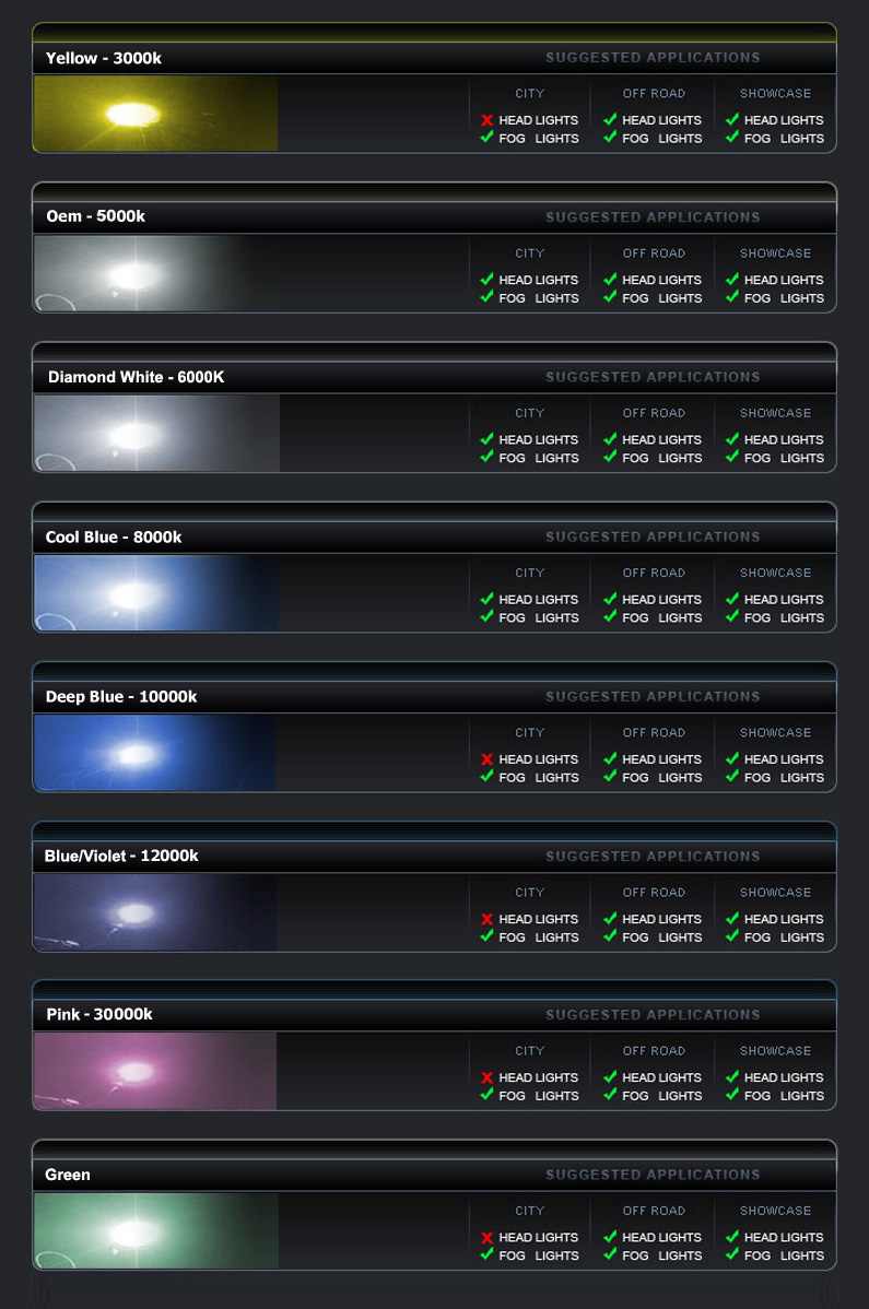

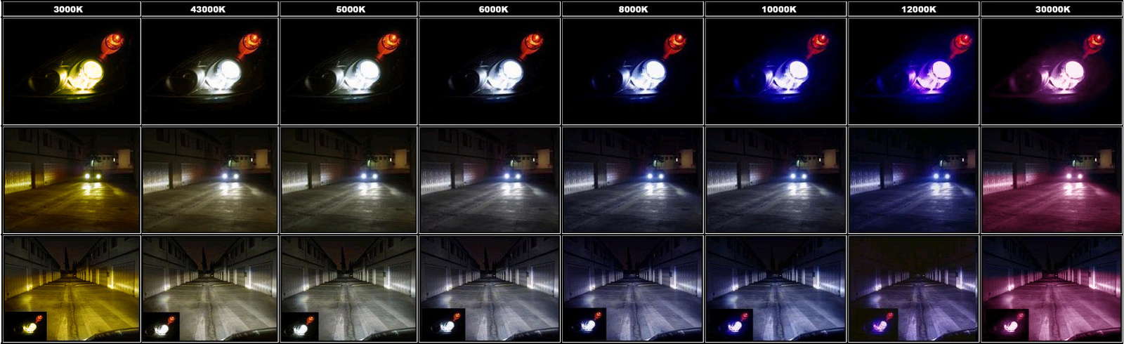

בין 4-6, לדעתי ולפי התמונות, יש פיזור אור מעולה וראות הכי טובה.
