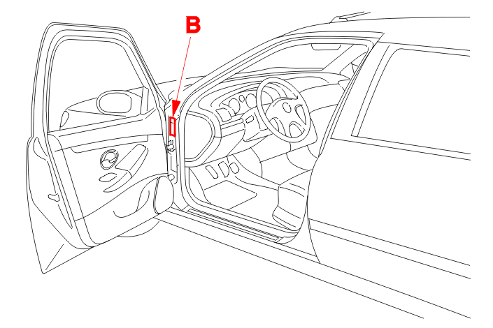

1. פתח דלת נהג. ליד הצירים של הדלת יש מדבקה עם לחצי ניפוח. ראה מיקום המדבקה בתמונה המצורפת (רוב הסיכוים שהמדבקה שם. אם לא, חפש במקום אחר - מתחת למנעול הדלת וכו'). הלחצים שם ביחידות BAR. כדי להמיר ליחידות PSI תכפיל ב 14.5

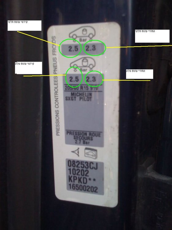

1. במדבקה רשום הכל. ראה מדבקה לדוגמה. זו סתם תמונה שמצאתי באינטרנט, לחצים אצלך יכולים להיות שונים.

1) העלאתי תמונה כדי שתוכל לראות, מה הכוונה עומס חלקי/מלא?
השורה האפורה העליונה מתייחסת לאיזה צד של הרכב? (אני מבין שהימני והשמאלי הם אחד לגלגל קידמי ואחד אחורי כן?)

1. כן, אתה צודק. שורה ראשונה עומס קל (עד שני אנשים, ללא ציוד כבד), אותו לחץ בכל הגלגלים 2.5 שהם 36 PSI.
זה לחץ יחסית גבוה, אבל נשמע סביר.
3.0 נשמע לחץ מאוד גבוה לרכב. מהם מידות הצמיגים, והאם מידות הצמיגים רשומות על המדבקה?
בחו"ל יתכן שהרכב מגיע עם צמיגים צרים יותר, ומתאים להם לחץ גבוה יותר.

מדבקת לחצי ניפוח ברכב (להבדיל מנתונים באינטרנט או בפורום או מה שאמר XYZ) מתייחסת בדיוק למידת הצמיגים איתה הרכב הגיע. ולא לצמיגים אופציאונאליים או גירסאת אובזור ומנוע אחרות.
מה שרשום במדבקה זה מה שצריך לנפח, אם זה 3BAR בעומס מלא בגלגלים האחוריים, אז זה מה שצריך להיות. מי אמר שבכל המכוניות צריך להיות 2BAR?
לא לשכוח כמובן להחזיר ל 2.5BAR בסיום נסיעה בעומס מלא.
עומס חלקי:עד 3 נוסעים ברכב.
עומס מלא: 4-5 נוסעים+תא מטען מלא.
