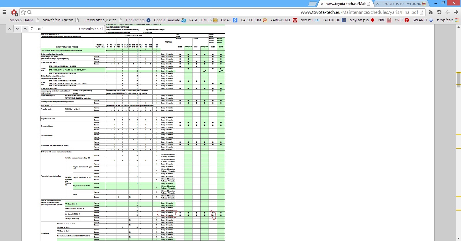

2. קיימת הוראה של טויוטה באירופה להחליף שמן גיר כל 48 חודשים. ניתן לראות אותה בעמוד 3 בלוח הטיפולים שמצורף כאן. אף מוסך יבואן שבדקתי מולו לא הכיר את ההנחיה הזו, ורק מוסך יבואן אחד מתוך 3 אמר שהם מחליפים שמן גיר כל 60 אלף ק"מ וגם זה רק אם הלקוח מתלונן על העברת הילוכים לא תקינה.

במסמך שצירפת אכן מופיע עדכון אחרון בעמוד 5, שאומר שטיפול יש לבצע כל 10 אלפים או שנה. טיפולים אני מבצע כמו שמופיעים בספר, אבל מחליף לשמן סינטטי מלא ופילטר מקורי כמובן, שאמורים להחזיק את ה-15 אלף או שנה שהיו במקור, בלי בעיה. אכן חידשת לי פה, ואקדים את זה לכל 10.
3. החלפת שמן גיר כל ארבע שנים.
על זה שאלתי, לי אמרו במפורש שלא עושים החלפה יזומה. במסמך שצירפת החלפה יזומה מופיעה איפה שמוגדר תנאים קשים, וכיוון שהרכב בעברו ננהג בעיר אני מאמין שאכן כדאי לבצע.
איפה אתה ממליץ לבצע את זה, ומה בדיוק התהליך? האם כמו בגיר ידני ישנם 2 ברגים או שדרושה מכונה? אולי אבצע במוסך כללי עם שמן של טויוטה. ידוע לך כמה שמן נדרש לצורך ביצוע החלפה?
עריכה - בקריאה חוזרת של הטבלה אני לא בטוח שאכן מתכוונים שם לדגם הרובוטי. בארץ הוא מכונה ATM אבל בטבלה A/T זה קיצור לתיבה אוטומטית, ו-M/T לידנית.
4. החלפת נוזל קירור כל 4 שנים ללא תלות בק"מ.
לפי המסמך שצרפת - הנוזל של טויוטה אמור להחזיק 160 אלף, ואחרי החלפה כל 80 (נגיד משהו כמו 10 שנים, שזו ההמלצה בפורד עם נוזל אדום, ואח"כ 5 שנים). המסמך שציינת מסמן בדיקה כל שנתיים. נראה לי קצת מוגזם לפתוח ולזרוק נוזל יקר אחרי כ"כ מעט.

עריכה: לגבי הטבלה שצירפתי-בדוק ברשיון הרכב מה קוד המנוע שלך ומה קוד הדגם. אצלי זה NSP90. למיטב זכרוני קוד הדגם שלך הוא KSP90. דגם התיבה MMT (בטבלה הוא מוגדר MT כי יש קלאץ')

מתן, אני עוד מבולבל מהטבלה. הדגם שלי זה SCP90. היום ביקשתי שוב מיועץ השירות שיבדוק והוא אמר שהוא לא מכיר הנחייה ברורה להחלפת שמן הגיר.

פריג'י, תסתכל שוב בטבלה המצורפת. הקפתי לך את מה שצריך באדום. הם גם לא מכירים הרבה דברים כגון החלפה "קומפלט" של נוזל הבלמים אלא רענון דרך מיכל העודפים.. :roll:
