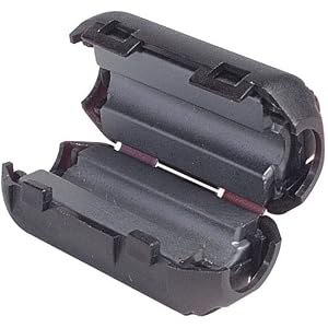

הרגע פתרתי את הבעיה !
מסתבר שמדובר בכבל החשמלי של הטלויזיה. הכבל המקורי שהגיע עם הפלזמה שלי לא היה מספיק ארוך, אז השתמשתי באחד אחר.
ההבדל הוא שלמקורי היה FERRITE (הגוש הגדול הזה על הכבל), שהתפקיד שלו הוא בדיוק זה - לבודד הפרעות RF שמגיעות מרשת החשמל.
ברגע שהחלפתי את הכבל למקורי - התופעה נעלמה.

יפה! פעם ראשונה שאני שומע שהאביזר הזה מועיל במשהו!

האביזר הזה גם מועיל לכבל AUX ברכב.
בלעדיו אתה שומע את רעשי המנוע ברמקולים אם אתה גם מטעין את הנגן וגם מאזין למוסיקה בו זמנית.
יש סיכוי שמשהו כזה יפתור רעשי אלטרנטור במערכת עצמה? אם זה לא אמור לעשות נזק כלשהו אני אשמח לנסות
איפה קונים את זה?
