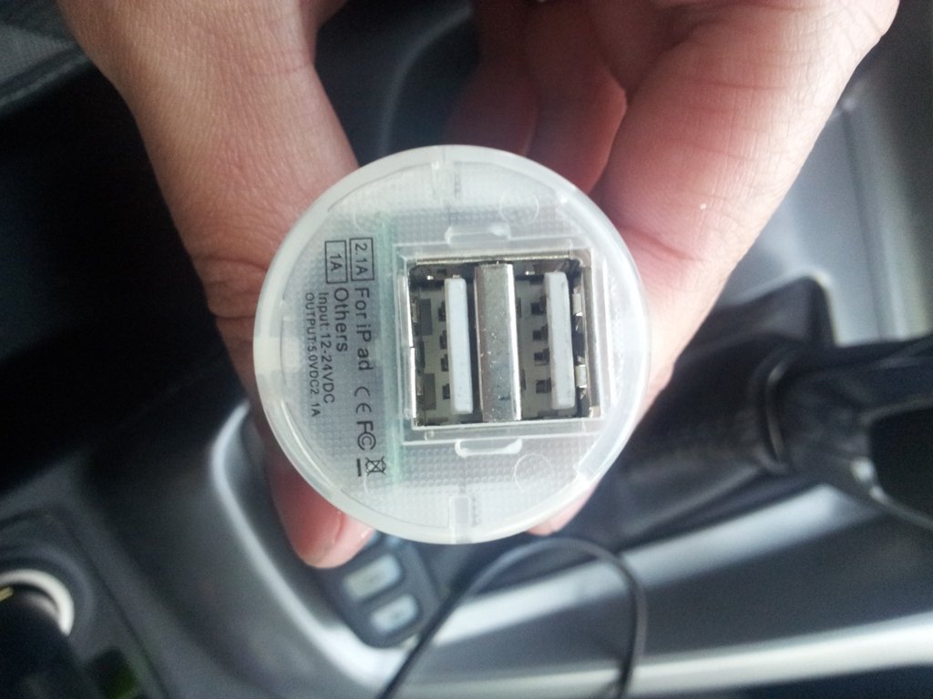

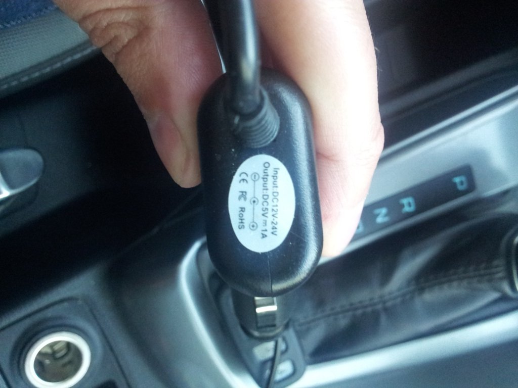

יש לי מצלמת DVR שעובדת אך ורק עם המטען רכב שקיבלתי עם המצלמה.
אם אני מחבר אותה עם תקע עם יציאת USB+ כבל אז היא לא עובדת.
ניסיתי מס' כבלים (כולל המקורי שקיבלתי עם המצלמה) והיא פשוט מסרבת לעבוד.
צירפתי תמונות של המטען רכב ושל המטען USB.
האם למישהו יש רעיון?
תודה
תתחיל בבדיקה לפי גורמים:
תבדוק בבית את המצלמה ע״י חיבור לUSB של המחשב או משהו בסגנון.
תבדוק אם השקע תקין ברכב ע״י חיבור של מכשיר אחר או מולטימטר.
תנסה להטעין עם מטען המצלמה מכשיר אחר (GPS אולי).
בכל מקרה הכי פשוט לקחת את כל העסק ולבדוק ברכב אחר,אם זה יעבוד יש לך בעיה בשקע ואם לא אז המטען או המצלמה דפוקים.
שברולט אופטרה 07 > קיה פורטה 10 > קיה פורטה 11 > ניסאן סנטרה 17 > קיה ריו 18 > סיאט איביזה 12 > סיאט ארונה 21
הבעיה היא פשוטה המטען usb שיש לך כנראה לא מצליח לספק מספיק זרם כמו המטען שקיבלת ,מה שקיבלת הוא 1 אמפר וכנראה הusb נותן פחות
ה-USB שלו נותן עד 2.1a מותאם לטעינת אייפד, פי שניים יותר זרם מהמטען של המצלמה. השאלה אם זה נתון אמיתי או חארטה
