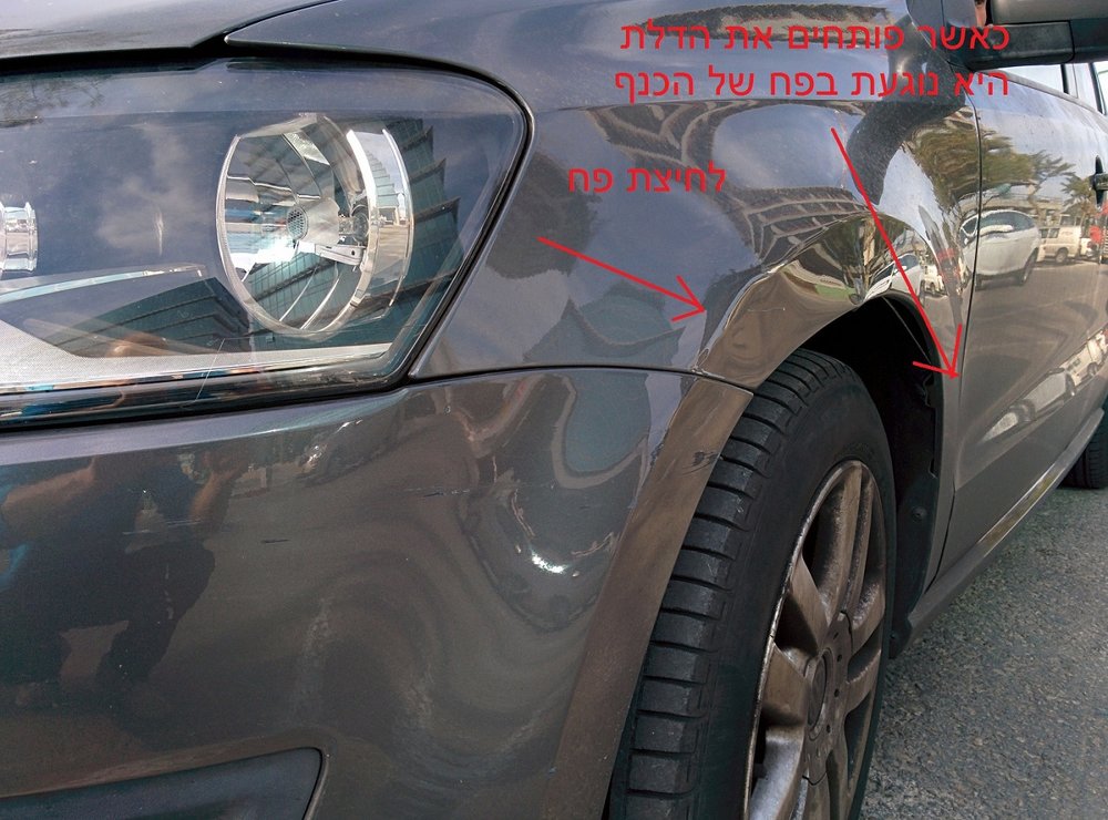

מפרסם זאת בשביל חבר.

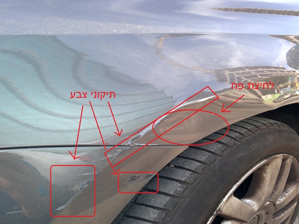

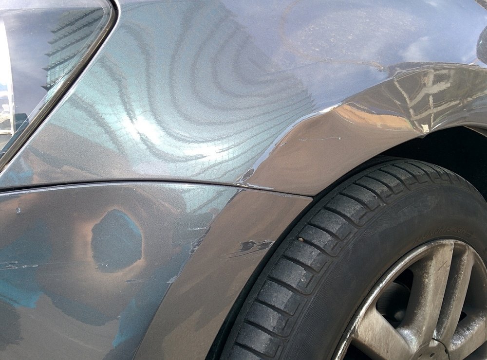

מחפש מקום לתיקון הבעיות שפירסמתי בתמונות המצורפות. היינו במקום מומלץ ע"י חברי הפורום באזור המרכז וקיבלנו הצעת מחיר לתיקון פחחות בעלות של 1700 ש"ח לא כולל מע"מ. זה נראה לנו קצת גבוה, יש למישהו המלצה למקום באזור המרכז? עדיפות לראשון לציון וסביבתה.
הבעיות שיש לתקן הן:
1. שריטות עמוקות שלא ניתן להוריד עם פוליש, כבר ניסינו פוליש במכונה, מה שהיה על פני השטח ירד. כנראה צריך חומר מילוי.
2. לחיצת פח.
3. כאשר פותחים את דלת הנהג, הדלת נוגעת בפח של הכנף היכן שהייתה המכה. כנראה שהפח זז לכיוון הדלת קצת.
כמו שאפשר לראות בתמונות, המצב לא כזה גרוע, אין כל כך הרבה שריטות ויש לחיצת פח אחת בלבד.
תודה,
אז זהו, שזה ממש לא PDR. הלכתי למקום מומלץ שעושה PDR אבל הבחור אמר שיש צורך לשים חומר מילוי ולצבוע, והוא צודק, PDR זה Paintless Dent Repair, במקרה הזה זוהי לא רק לחיצת פח, זה גם חומר מילוי וצביעה.
כמובן שיש עדיפות למישהו שיוכל לצבוע נקודתית את המקומות הבעייתים ולא את הכל הפח, בלי שישארו הבדלי צבע.
תמצא בפייסבוק את Pdr plus israel הם יושבים בפ"ת, יתנו לך ייעוץ והם מתקנים הכל בכל הצורות וכל מצב, מכיר אותם אישית וממליץ ביותר
Movin as fast as i can
הבדל גדול,גם במחיר,הPDR עבודה יקרה יותר משמעותית!.
