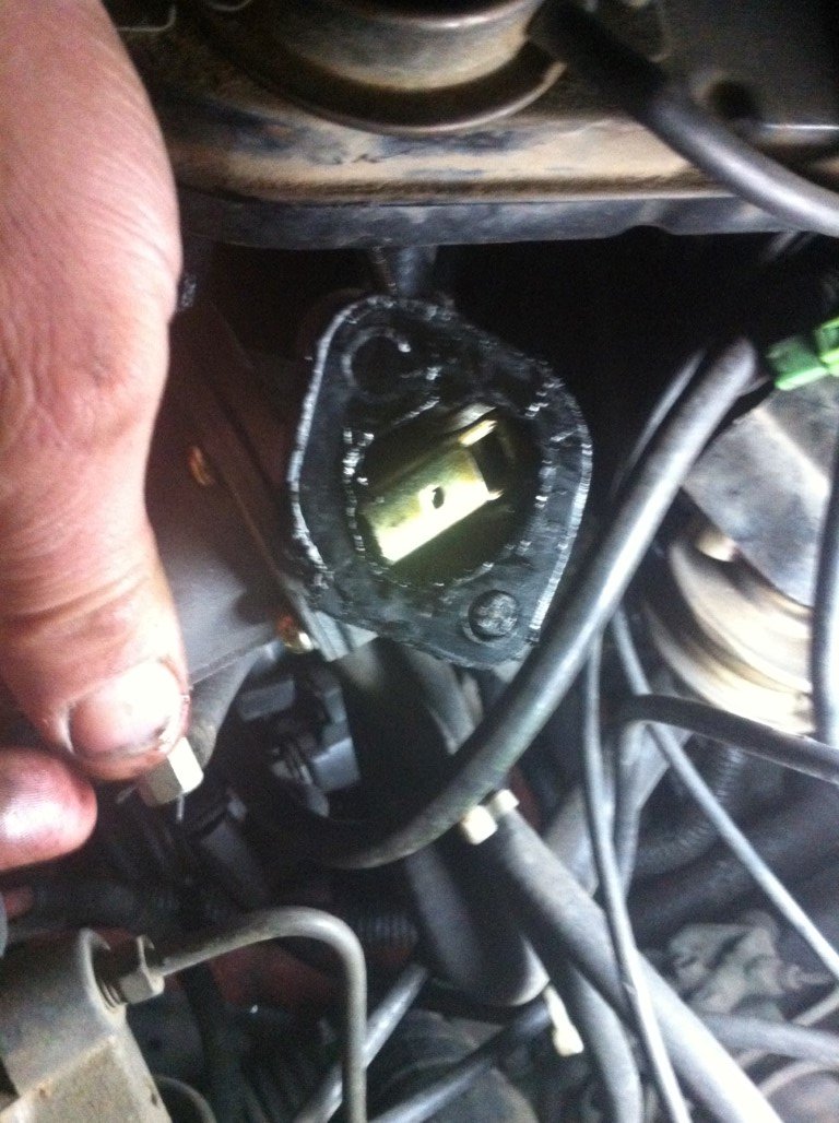

שלום רב , יש לי נזילת שמן מהבקלית , זהו הפלסטיק שנמצא בין המנוע למשאבת הדלק , הבקלית משרייד בעלת מנוע 1,300 לא מתאים .
חיפשתי חדש אומרים לי בחנויות חלפים אין להשיג .
מפירוק לא מצאתי שריד עם מנוע 1,000 סמ"ק .
האם למישהו יש רעיון לפתרון הבעיה , ניתן לנסוע עם הרכב אך זה גורם למילוי של שמן - ליטר בשבוע לערך .
תודה מראש .

שלום רב , משאבת הלק שלי מכאנית ויהא יושבת בתא המנוע . החלק שאני צריך נקרא "ספייסר" והוא יושב בין המנוע למשאבת הדלק , תמונה מצורפת .
חלק כזה חדש אין להשיג , טילפנתי גם להמון מקומות של פירוק ואין להם את החלק הזה .
החלק הזה משרייד עם מנוע 1,300 לא מתאים .

החלק נקרא "דיסטנס" , יוש בין משאבת הדלק שהיא מכאנית(נמצא בתא המנוע) , לבין הבלוק מנוע . החלק עשוי מפלסטיק .

נדיר מאד\ שהספיסר סדוק, וגורם לנזילת שמן.
אני מניח שהנזילה היא בין הספיסר לבלוק המנוע, או בין הבלוק למשאבת הדלק.
אטם חדש בין שני המקומות ימנע נזילה.
במקרה חירום באם הספייסר טאכן סדוק בצוק כזאת ששמן עוהבר, ניתן להזביק את הסדק בעזרת אפוקסי שמתקשה.
