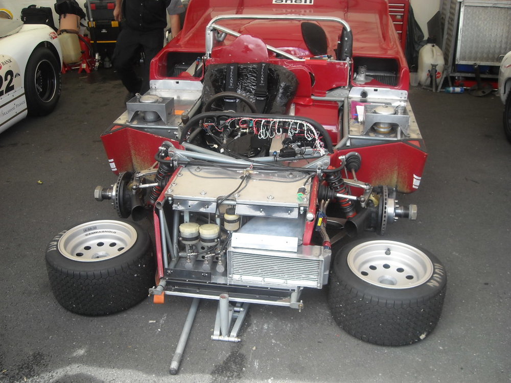

Tipo 33, not exactly a family car, standing brake and clutch pedals
Picture taken at the 2012 Lemans Classic
בשועל, רכב "מרוץ" בפני עצמו, נופלות הדוושות לתוך הרצפה... כך יותר קל לעמוד על שתי רגלים על דוושת הבלם... ובקושי עוצר, אבל זה כבר סיפור אחר.
