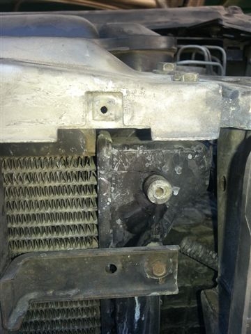

אלפא 166 1998, V6 3.0 ידנית.
הוחלף רדיאטור לפני 3 שנים לרדיאטור תחליפי שסופק ע"י בשן רדיאטורים, לפי האריזה תוצרת שוודיה, לך תדע.
נוזל קירור יעודי - פראפלו.
לאחרונה הופיעה נזילה קלה מאוד מהחלק העליון שמאלי (צד הנהג) מהאזור העשוי פלסטיק.
הנזילה מהיקף בליטה עגולה שבמרכזה חלק מתכתי, לדעתי תושבת שאיננה בשימוש. מתחתיה יש בליטה זהה המשמשת כתושבת.
הנזילה סטטית - נוזל גם כאשר המנוע כבוי ואין לחץ במערכת.
אובדן נוזל קירור - מינימאלי.
א. יש דרך לאטום הנזילה? לא מחפש פתרונות חאפריים ואם צריך הרדיאטור יוחלף (הפעם במקורי :? ) אבל אם אפשר לתקן בצורה איכותית - אני מקשיב. זה רדיאטור שעשה בערך 15,000 ק"מ.
ב. מסוכן ליסוע ככה? בשבועיים הקרובים אני די לא פנוי.
תודה לכולם ושבת שלום.
שי

תחליף דחוף ורק למקורי.ה166 שלי עברה יישור קו יסודי עם חלפים חדשים ומקוריים בלבד לפני מספר שבועות והדבר היחיד שלא הוחלף הוא הראדיאטור (החלפתי טרמוסטט ,צנרת,ומיכל עיבוי). לפני משהו כמו שבועיים שמתי לב שמחוג החום קצת עולה. למחרת נסעתי למכונאי שלי כי לא איתרתי שום נזילה. קצת לפני שהגעתי למוסך האור ברמזור מתחלף,אני לוחץ על הדוושה בהילוך ראשון מושך את הסל"ד למעלה בשביל הכיף ושומע פיצוץ קטן-סילון של נוזל כחול עף לי על השימשה הקדמית ואני מתפלל שמדובר בנוזל ניקוי של השמשות-הפעלה של המגבים מותירה שכבה שמנונית -פאראפלו....מסתבר שמאחר והבעלים הקודמים השתמש בעיקר במי ברז מהולים בנוזל בלמ"ז הראדיאטור נאכל
ומאחר ומדובר ברכב חזק עם עומסים הוא פשוט התפוצץ. אל תיסע עם רדיאטור במצב כזה.

אין לי מושג מדוע הרדיאטור החזיק כה מעט. אם ניתן לתקן את הנוכחי בעלות סבירה ובכ"ז תעדיף חדש לשקט נפשי, שיהיה לך כפתרון זמני אם חלילה גם החדש לא יחזיק. יש תקופות בהן נוצר מחסור זמני בחלק זה ובמיכל העיבוי. ככל שאני חושב על זה, אולי הרעיון מיותר. רדיאטור שיושב במחסן לא הולך ומשתפר...
אגב, ניתן להשיג פאראפלו מהול מראש אם כי הרוב לא מחזיקים במיידי.
