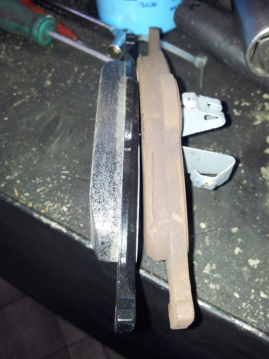

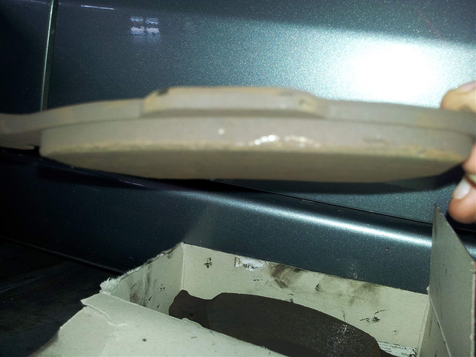

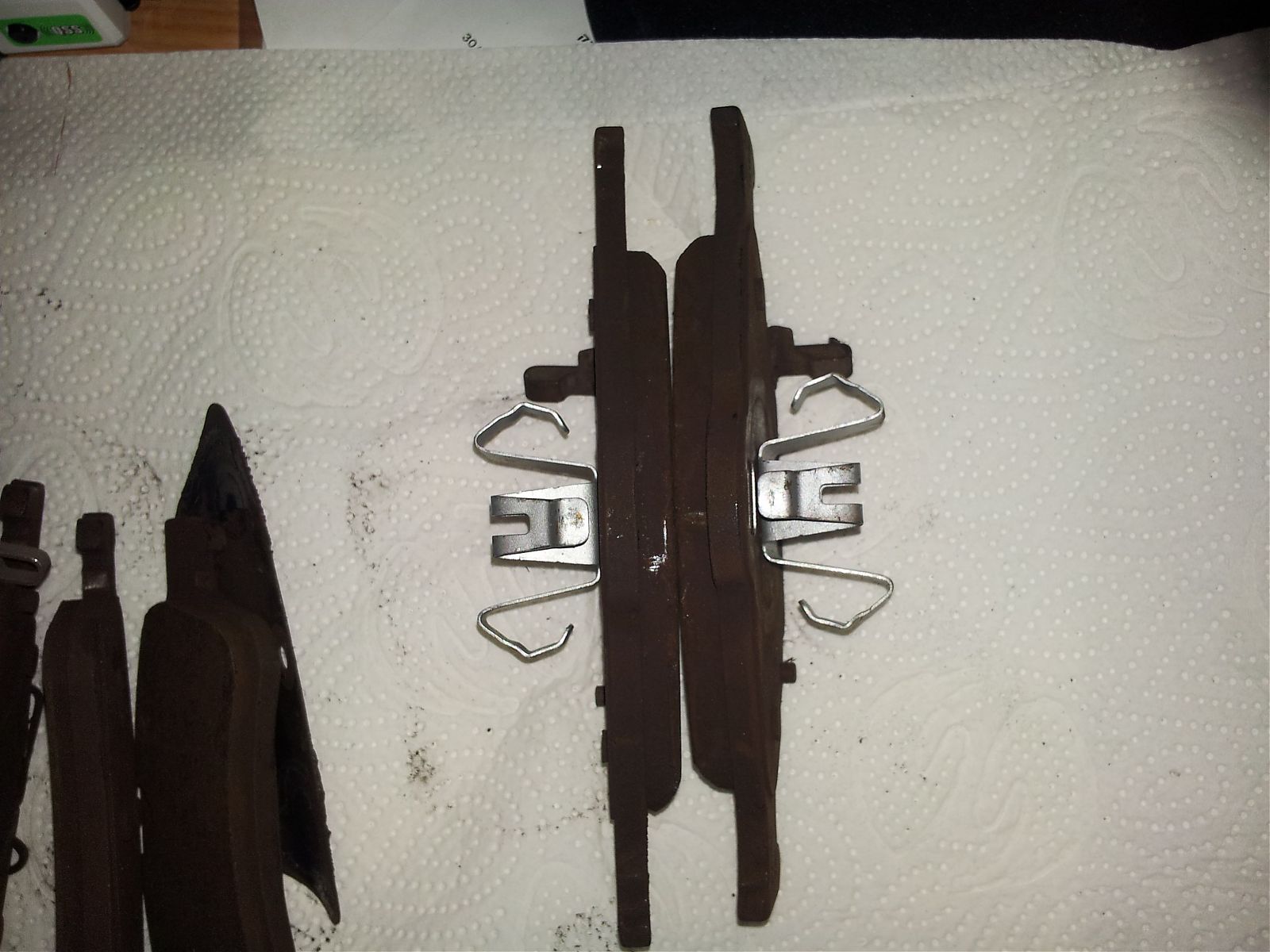

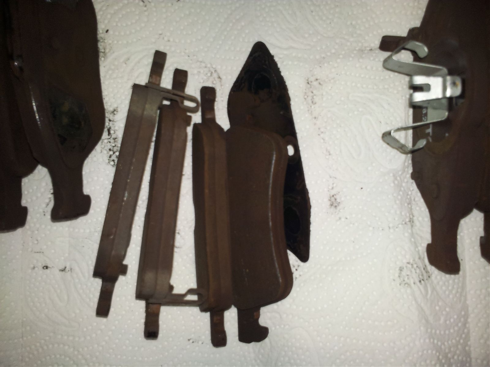

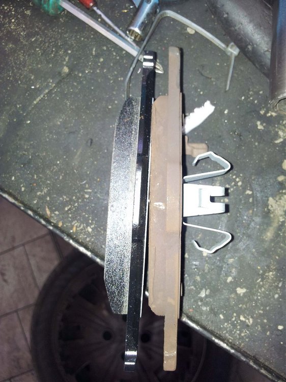

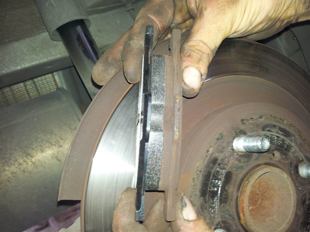

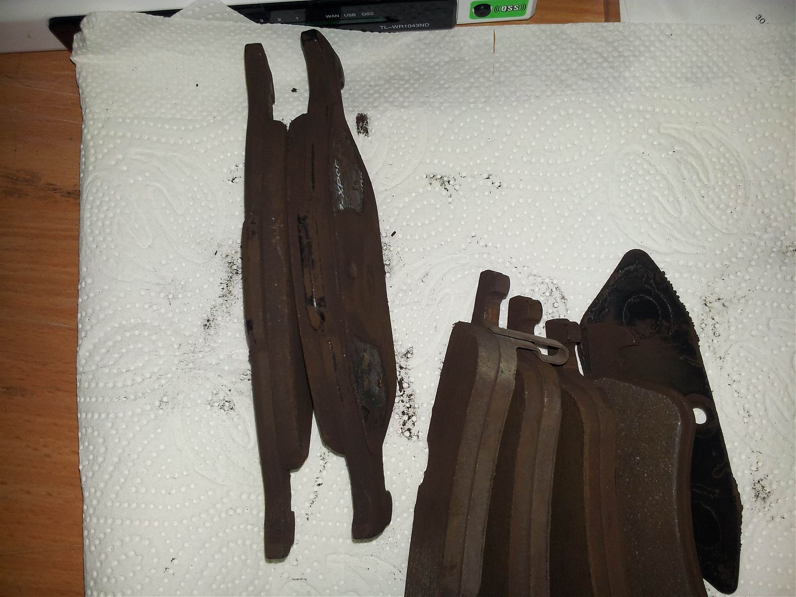

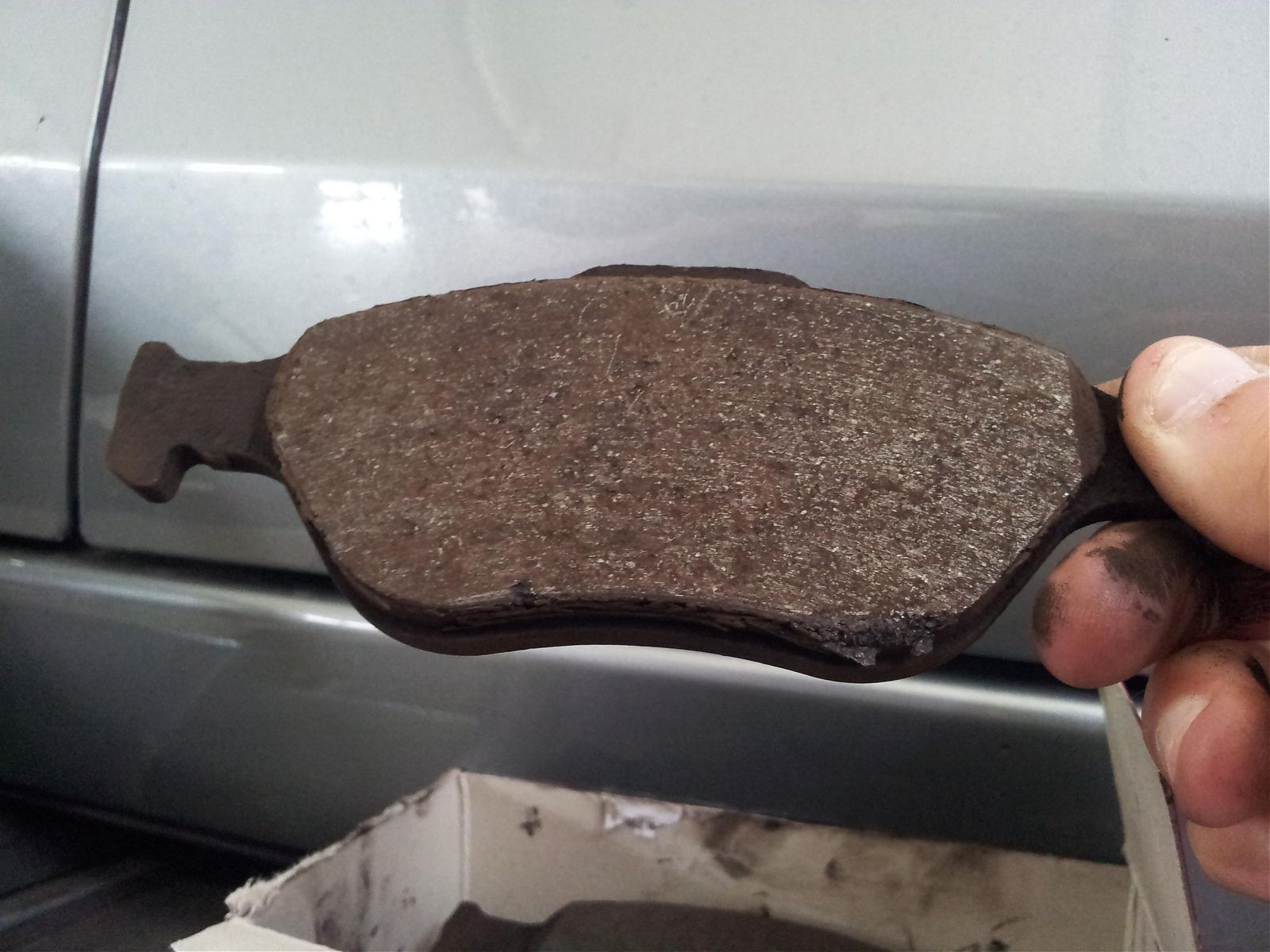

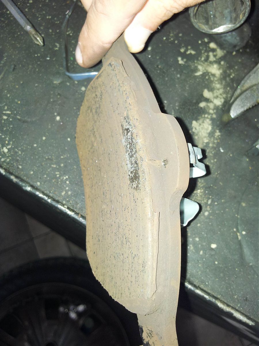

בנוסף, אני מצרף תמונות של הרפידות הישנות שירדו מהרכב. מעניין אותי לדעת האם נשאר בהן בשר (והחלפתי סתם) והאם המחיר סביר.

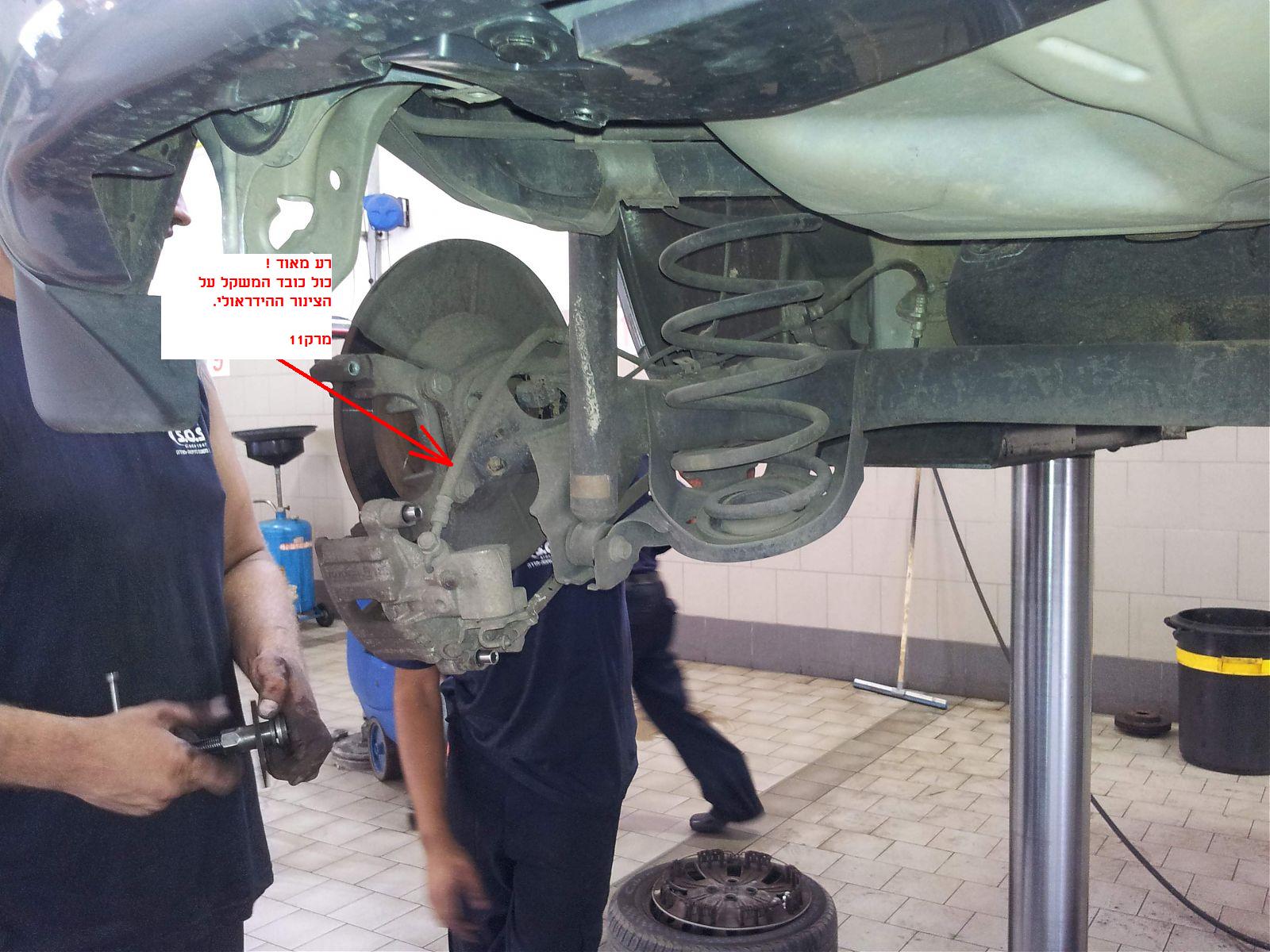

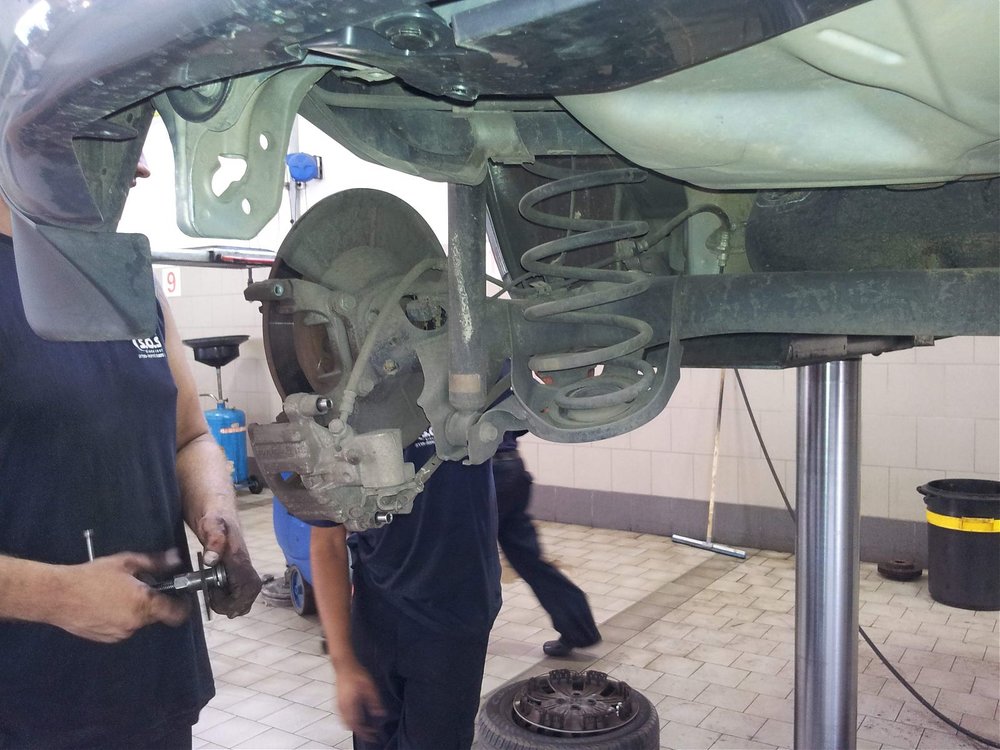

2. בפעם הבאה תגיד למכונאי שלא יתלה את הקאליפר באוויר ללא תמיכה (משקל הקליפר עלול לגרום נזק לצינור ההידראולי).

הרפידות לא נראות גמורות אך בהחלט נראה שהן עברו את רוב חייהן. כדי לדעת מתי רפידה סיימה את חייה יש לבדוק את עובי הבשר ולהשוות לנתוני יצרן.

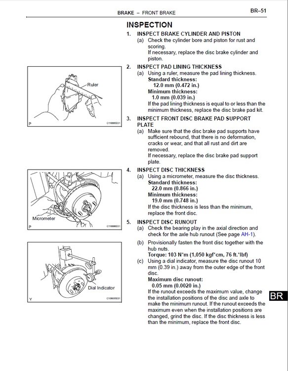

בדיקה מקצועית צריכה להעשות לפי הפרוצדורה המתוארת במסמך הנ"ל; בדיקת עובי הרפידות, עובי הדיסק ו"זריקה" של הדיסק (בודק את העיוות על פני השטח).

לפי כמות החומר שנישאר ברפידות נישאר בהם לא מעט אך אם היו רעשים חריגים שרק החמירו אז טוב שהחלפת.

אינני מבין מדוע הוחלפו הרפידות? ניראה שיש בהם עוד הרבה מאוד בשר.
