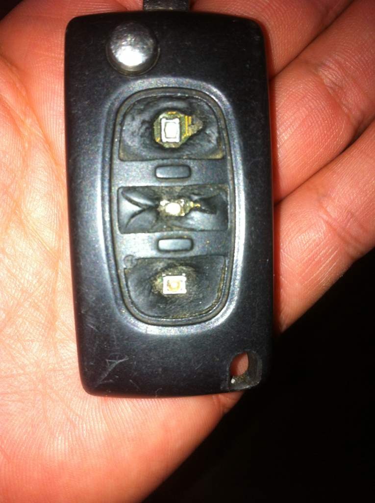

מפתח של פיזו, הגומי כבר זמן רב התכלה ונהרס. עכשיו גם הלחצן הקטן הלבן המלבני לא קיים אפילו( בחלק התחתון, זה שפותח את הרכב)
מה אפשר לעשות? איבי? אם לא, יש מישהו באיזור באר שבע?

יש ב eBay.
פעם היה גם במוסכי הרשת חלק תחליפי כמו שמוכרים ב eBay (המחיר אז היה 119 שח, לא יודע כמה היום)
לינק ל eBay:
http://www.ebay.com/itm/3-Button-Remote-Flip-Folding-Key-Shell-Case-For-Peugeot-107-207-307-407-408-/180946935282?pt=Motors_Car_Truck_Parts_Accessories&hash=item2a21471df2&vxp=mtr
שים לב: קיימת פרוצדורה נקודתית להחלפת המפתח הקפיצי.

איציק קודם כל תודה
מה בעצם התהליך? אני לוקח את בשלט שהגיע מאיביי ואת השלט שלי ואז מה צריך לעשות? ללכת למוסך? לפתוח מכסים ולהעביר?
אחדד- גם הפלסטיק הלבן הקטן שקיים בשני
לחצנים העליונים,בתחתון הוא לא קיים.
אורן- איפה אתם ממוקמים?
פותח מכסה מוציא את הכול החוצה ומכניס לחדש ! רק תוודא שהעברת הכל כולל האימובוליזר עם קיים. לי עלה 5 דולר כולל משלוח. רכב אחר אבל בגדול אותה הבעיה.

לא, הלחצן הוא חלק מהשלט ולא מגיע יחד עם הכיסוי,אנחנו מחזיקים במלאי גם כפתורים,קפוץ אלינו עם המפתח ונחליף לחצן ופלסטיקה.
