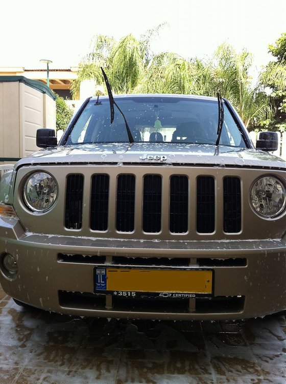

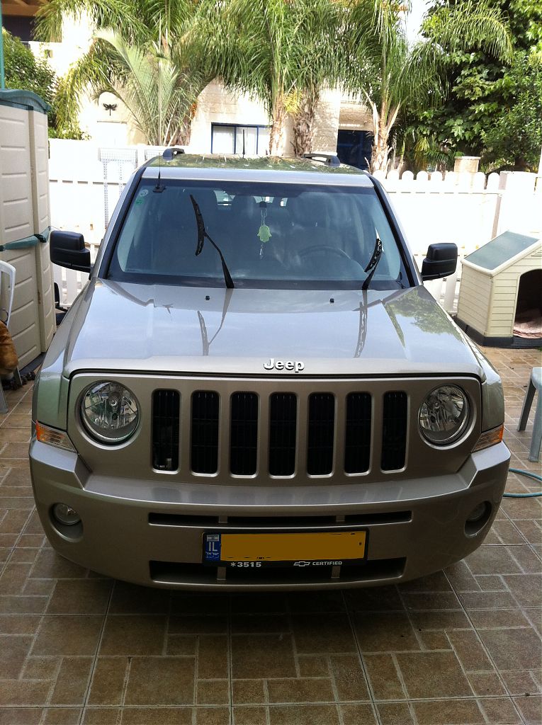

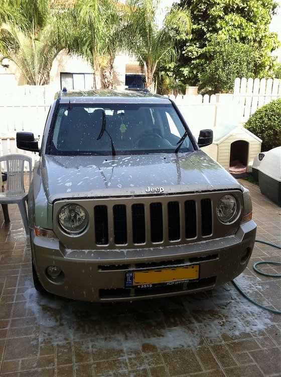

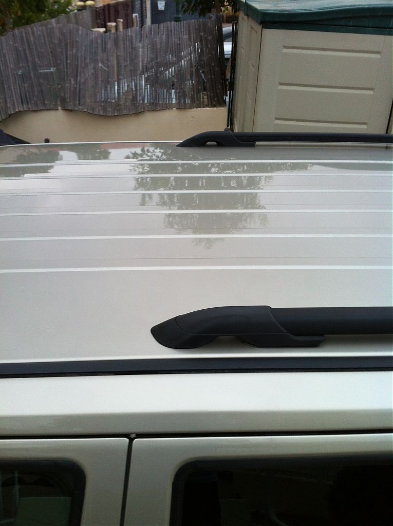

שלום, אז היום בשעה 15:30 התחיל להיות יפה ומוצל והחלטתי לבצע את פרוייקט הניקוי החיצוני היסודי הראשון שלי,
החומרים שהשתמשתי בהם:
1.שמפו לרכב Sonax
2.פלסטלינה סינית + חומר סיכוך CG Luber
3.ספוג מיקרו פייבר CG לקרצוף הרכב
4.מטליות מיקרופייבר פשוטות של מותג Life לייבוש וניגוב חומר הסיכוך(עדיין לא יצא לי לרכוש מגבת רצינית)
5.אוטם צבע Optimum Opti-Seal

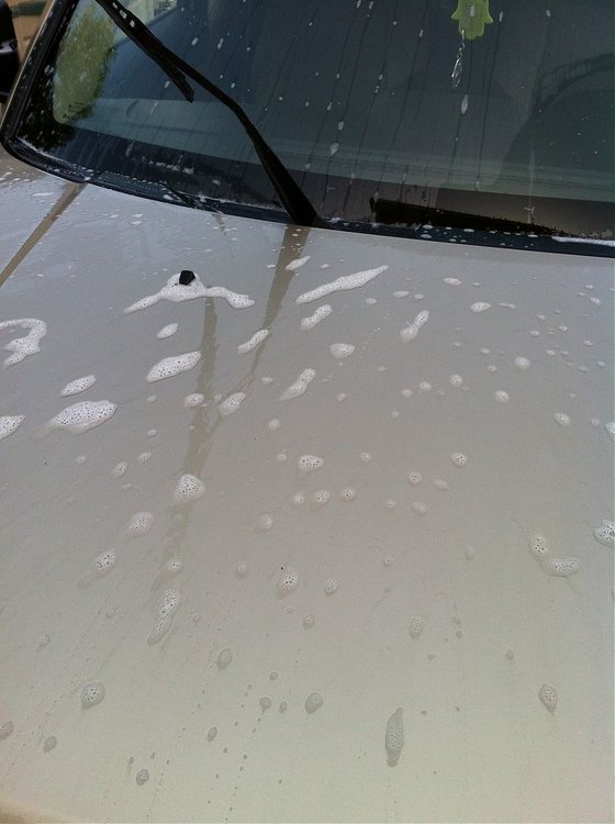

אז בשלב הראשון הכנתי שני דליים, אחד עם מים נקיים והשני עם 10 ליטר מים ו-3 פקקים של שמפו הSonax.
שטפתי את הרכב עם מים נקיים בעזרת צינור שטיפה ראשונית קצרה בשביל להוריד את האבק הכבד,
קירצפתי את הרכב עם הספוג והשמפו, כל פעם משטח אחד, קרצוף, ניקוי הספוג במים נקיים וחוזר חלילה
לאחר סיום הקרצוף שטפתי את הרכב שוב עם מים נקיים וייבשתי אותו בעזרת מטלית המיקרו פייבר,
בשלב השני חציתי את הפלסטלינה לחצי, עיצבתי אותה כ-"פיתה" השפרצתי חומר סיכוך על הרכב ועבדתי בתנועות ישרות בלבד ולא סיבוביות - במילה אחת - מעולה!, פשוט הוריד לי את הג'ינגים שחששתי מהם כל כך, וגם כתמי חלודה "גדולים" יותר ירדו כלא היו(הרכב היה שנתיים בחיפה ליד הים), אבל! צלליות של יתושים וחרקים שיש על הגריל מהעבר לא ירדו עם הפלסטלינה.
מסתבר שהפלסטלינה לא מחזיקה כל כך הרבה וכבר בצד אחד של הרכב היא התחילה להתפורר ולא היה אפשר לעבוד איתה, זרקתי אותה לפח ולקחתי חתיכה נוספת, לאחר מכן התחלתי את הגג שזה היה החלק הכי קשה, דבר ראשון אני בגבוהה מטר ו-90 ס"מ ולא הצלחתי להגיע אל הגג ללא כסא וגם התנוחה לא הייתה טובה, הגג היה מלא בג'ינג'ים, הצלחתי להוריד את רובם אבל נגמרה לי הפלסטלינה מרוב עבודה מאומצת והחלטתי לא לפתוח חבילה חדשה, אלא להשאיר את הג'ינג'ים האלה לפעם הבאה, גם ככה כבר התחיל להחשיך ולא היה לי הרבה זמן לאור יום.
שאלה: האם פלסטלינה מחזיקה יותר מטיפול אחד? ייתכן שהפלסטלינה שלי היא זבל סיני חד פעמי או שעבדתי איתה קשה מידי?
לאחר שסיימתי עם הפלסטלינה שהיה השלב הכי קשה, שוב פעם שטפתי את הרכב קלות במים, סיבנתי אותו בצורה מהירה קצת יותר, שטפתי וייבשתי,

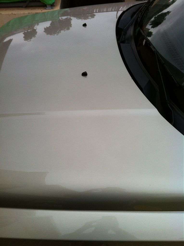

בשלב האחרון שהוא הכי כיף, מהיר, קל ומתגמל יישמתי את האופטי סיל - פשוט תענוג ליישם אותו, שני שפריצים על הפד הצהוב, שפריץ על המשטח ותנועות סיבוביות,
כמו כן גם יישמתי אותו על החלון האחורי ועל המראות פלסטיק השחורות ועל הגגון פלסטיק השחור
שאלה: האם זה בסדר שיישמתי את האוטם על פלסטיקה וחלון?
טוב, רשמתי קצת יותר מידי, לא צילמתי מספיק, אבל פעם הבאה אשתדל לצלם יותר, מקווה שתהנו מהתמונות שיש:

תודה, בגלל שיש לאוטם הזה תכונות הגנה מפני UV חשבתי שזה יעזור להאט את הדהיית הפלסטיקה, ולגבי החלון זה ניסוי בשביל לראות אם הוא מתנקה בקלות יותר מאשר חלון ללא האוטם

אין שום בעיה ליישם את האופטיסיל בכל המקומות שיישמת.
