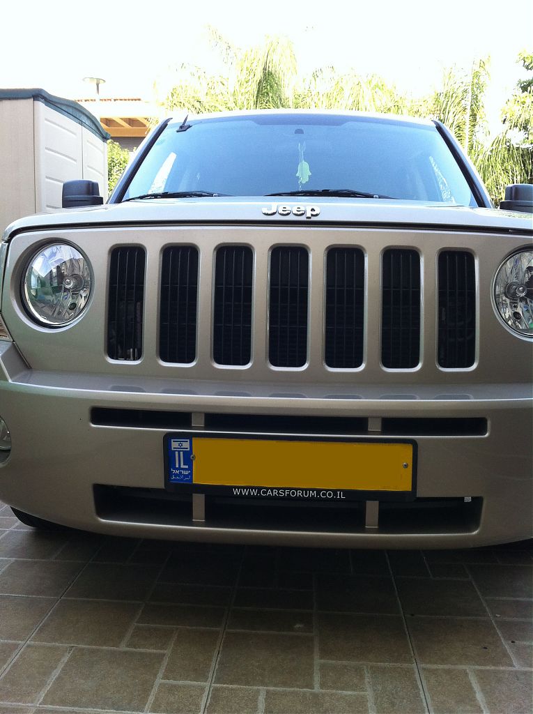

adi89 תענוג של תמונות. הפח של הרכב נראה במצב ממש טוב, איזה שנה הרכב? והאם הוא עבר טיפולים (לא במוסך) לפני כן?
כמה הערות:
בסוף השלב הראשון רשמת שייבשת את הרכב לקראת השלב השני של הפלסטלינה. זה מיותר, אתה יכול להשאיר את הרכב רטוב כולו וישר לעבוד עם הפלסטלינה, זה רק יוסיף לך אקסטרה סיכוך ופחות QD שמתייבש כי הוא כל הזמן במגע עם מים.
וגם זה היה חוסך לך 25 דק בערך.
לגבי הפלסטלינה שלא החזיקה הרבה, לפעמים זה מתרחש כאשר עושים ממנה "פיתה" ממש קטנה. לא מומלץ לעבוד עם חתיכות ממש קטנות או ממש דקות.
אופציה נוספת- הרכב שלך היה ממש מטונף מבחינת משקעים שמחוברים לצבע.
אופציה נוספת- מישהו במפעל בסין הלך להשתין בדיוק כשהיה צריך להוציא את הפלסטלינות מהתבנית. עוד מוצר סיני, אל תתרגש.
רוב הפלסטלינות שרכשתי מהם החזיקו יפה למדי.
אין בעיה ליישם אופטי סיל על כל המשטחים, זה אחד היתרונות שלו לעומת אוטמים אחרים.
אני חושב שזה מיותר לשים אוטמים על החלונות. לפעמים זה גם מקשה על פעולת הוישר ( לא במקרה שלך לדעתי, יותר בכיוון של אוטמי משחה גסים)

הרכב שנת 2011 ונרכש רק לפני חודש, אין לי פרטים על העבר הקוסמטי שלו.., מה שכן אני יודע שהוא היה באיזור שגרם לו להרבה ג'ינג'ים קטנטים שירדו היום בעזרת הפלסטלינה, זה הטיפול הראשון שלו אצלי
ADI- על הכל כבר ענו לך,אבל חשוב לי לציין (ולא בקטע של מקצוען או משהו ) אם כבר התחלת טיפול פלסטלינה אז תיישם אותו עד הסוף,לא חראם על העבודה שלך? והאוטם?
אבל חוץ מזה באמת הרכב נראה מהמם,תתחדש!:wink:

תודה E-A, צודק לגמרי אבל בגלל שכבר השמש התחילה לרדת וחששתי שלא יהיה לי מספיק אור לעשות עוד שטיפה ולמרוח אוטם החלטתי שבטיפול הבא אעשה שוב פלסטלינה וכל המזהמים שנשארו יירדו, באיזור שאני גר טפו טפו לא נוצרים ג'ינג'ים על הרכבים ולכן פעם הבאה אוריד את מה שנשאר, לא דחוף כ"כ, בינתיים האוטם עושה את העבודה שלו, גם ככה הגודל שלהם כל כך מיקרוסקופי שצריך להצמיד את הלחי\סנטר לצבע בשביל לראות אותם והיה לי קשה לאתר את כולם במיוחד בגג, בשאר הרכב הורדתי את כולם\אולי יש אחדים שלא ראיתי.

עבודה יפה, כל הכבוד! רק חשוב לסיים עם הפלסטלינה כפי שכבר ציינו מעליי. אני מבין אותך, מצד אחד, קשה להספיק הכל ביום אחד.

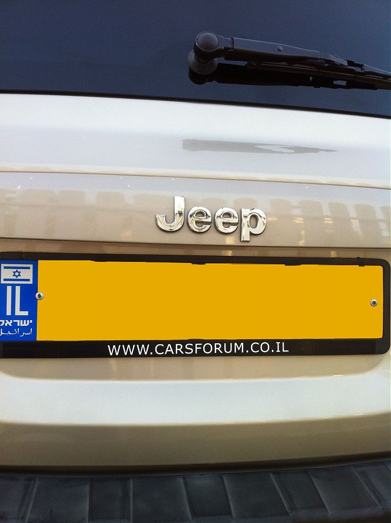

טוב, אז היום סיימתי את העבודה, שאבתי את הרכב מבפנים, ניקיתי עם מטלית לחה ללא חומרים מיוחדים כי עדיין לא הזמנתי,
שטפתי את כל דפנות הדלתות, דפנות מכסה המנוע ודפנות הבגאז' ויישמתי עליהם אופטי סיל, למרות שהצבע הפנימי כמובן במצב חדש כי הוא בתוך הרכב ותמיד מוצל אבל עדיין אופטי סיל לא יכול להזיק :-D
ולבסוף הדבקתי את מדבקת CarsForum על מסגרת לוחיות הרישוי למראה מקצועי :wink:
פעם הבאה בעוד מספר חודשים כנראה שאבחר להתמקד בחלק אחד או שתיים כל יום וככה אוכל לבצע את הפלסטלינה באופן מלא וללא לחץ זמן,
בינתיים האלפא המשפחתית ביקשה טיפול עקב המראה של הג'יפ - פרטים בקרוב :)
