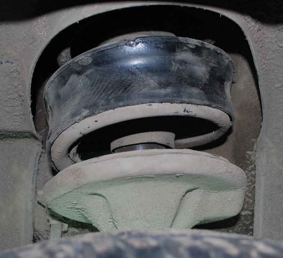

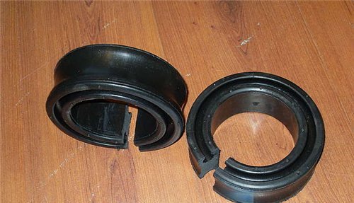

מה עם בולמי זעזועים עם גז? זכור לי שמאוד קשה לכווץ אותם עם היד, מה שגם כן כאשר עוזבים אחרי שמכווצים עם היד הבולם נפתח בחזרה בכוח
מוסכניק אחד נתן לי אותה תשובה.
אמר שאם מחליפים בולמים לגז, הם נמתחים יותר.
הוא היחידי ששמעתי אותו אומר את זה, מצד שני אין לו אינטרס להגיד לי את זה סתם, שכן הגומיות יעלו לי עוד כסף אצלו.
