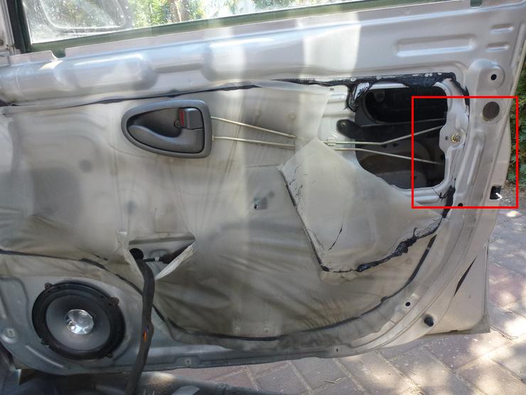

אז בשביל שתוכלו לעזור לי, עשיתי בוק לדלת שלי.
קבלו אותה:
לפני הפירוק:
אחרי הפירוק:
קצת תקריב של אזור חשוד (פשוט שם ראיתי שהרכיבו את האקדח בדלת הנהג..):
ועוד תמונה משם (אחורי הידית):
תודה לכל מי שיוכל לזהות פה משהו..

אי לכך ובהתאם לזאת - אני מביא אותן שוב, ובגודל קצת יותר נורמלי:
לפני הפירוק:
אחרי הפירוק:

ולמי שעדיין יכול לעזור - יש מצב שאין לי בכלל אקדח בדלת הזאת, אלא זה רק עניין של חיווט? איך אני בודק את זה?
חוטים לא יכולים להפעיל מנעול. כך שמשהו יש לך; כנראה שלא צילמת את המקום המתאים בדלת. חפש שוב. צריך להיות משהו שמזיז את המוטות המתכתיים.

יש רכבים שהמנוע החשמלי משולב במנעול המכאני...
ואיפה באמת המנעול המכאני במקרים כאלה? יושב על קצה הדלת? -יש מצב שאצלי ברכב (שנת ייצור 2001, להזכירך) מותקן כזה דבר?
לדעתי תוריד את הידית הפנימית המשולבת עם כפתור הנעילה, והעסק מסתתר שם מאחור.
זה לא מאחור. הורדתי, ואין שם כלום.

פרק דלת אחרת, שבה הנעילה כן עובדת, ותפעיל את הנעילה בזמן שהדלת מפורקת, ותראה או תשמע היכן המנגנון.
דני
אין שום צורך לפרק את הנעילה בדלת אחרת בכדי לאתר את התקלה בדלת צד הנהג.
הנעילה היא חשמלית למרות שתמונה ניתן לראות מוט דחיף.
חפש את הבעיה במנגנון הנעילה שמוסתר מאחורי הפח (סימנתי לך בתמונה) או ייתכן שקיימת בעיה במודול הבקרה או בממסרים (לכול דלת יש ממסר שמפעיל את הנעילה בזמן קבלת פיקוד).
לפני הכול בדוק היטב את החיווט של כול היחידות שציינתי.
דרך אגב חבל שקרעת את ניילון ההגנה ורצוי לחדש את הניילון לאחר פיתרון הבעיה.
