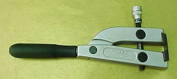

אלה הבנדים שקיבלתי עם הקיט של הגומיה.
צריך ללחוץ ולמעוך את האוזן הבולטת כדי להדק את הבנד, אבל איזה כלי הכי מתאים לזה? ניסיתי עם צבת ארוכה אבל כמעט שברתי את היד והבנד לא זז מילימטר.
תודה
אתה לא חייב לשים את הבנד הזה.
אתה יכול לקחת אזיקון בגודל המתאים ובעיקר ברוחב המתאים ולסגור אותו ממש חזק בעזרת פלאייר וקטר(תן קונטרה עם הפלאייר ותהדק עם הקטר- או להיפך).
קובי
הכלי בקישור שצירפת אכן מתאים להסרת הבאנד. בכול מקרה אתה תצטרך גם כלי לסגירה והידוק הבאנד במומנט סגירה הרצוי במידה ואתה הולך לפי הספר.
איזה כייף לי :)
אז הכלי בקישור שצירפת אינו מתאים לך מכיוון שהוא משמש רק להסרת הבאנד היישן.
הכלי שאני הצעתי לך מתאים להידוק.
לשוורץ כלי עבודה קיים כלי כזה וכנראה המחיר בשמים לכן נסה לרכוש בחנות אחרת או להשאיל ממכונאי שיש ברשותו כלי כזה.
כמו שקובי כתב בדרך כלל מהדקים את הגומייה בעזרת אזיקון רחב.
http://www.schwarcztools.com/Product.aspx?cid=51&pid=287&id=3&p=2
איזה כייף לי :)
למרות שבקישור שהבאתי כתוב שהוא משמש להסרת הבנד, ברוב האתרים רשום שהכלי הזה דוקא משמש להידוק הבנד, ושהריבועים בידיות נועדו שימוש עם ידית מומנט. זה גם מה שהציעו לי בטכנו צינור אבל לא היה להם במלאי.
את הבנד אין שום בעיה להסיר- מכניסים מברג קטן לאוזן, מרחיבים והבנד נפתח, ככה שלא צריך כלי בשביל זה.
