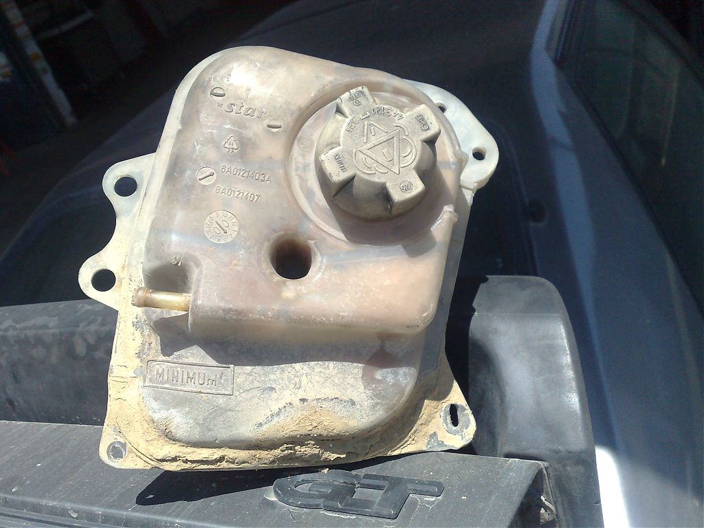

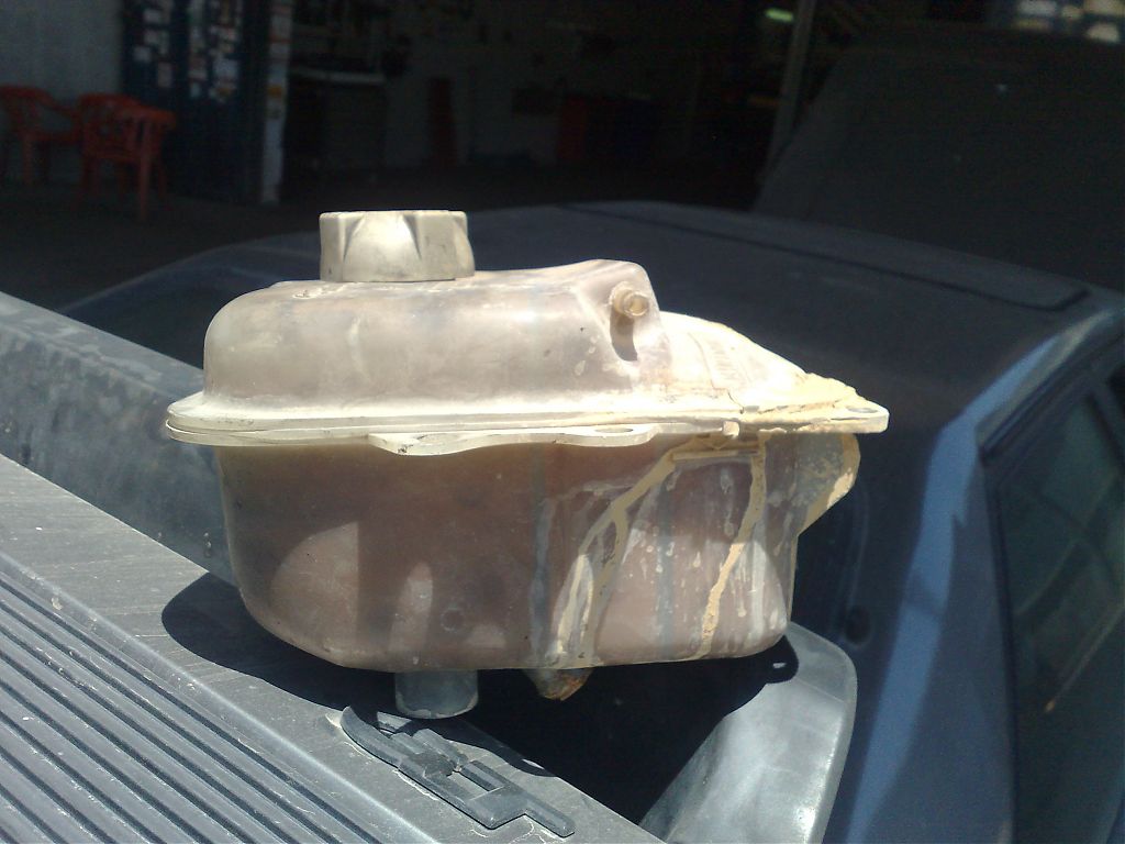

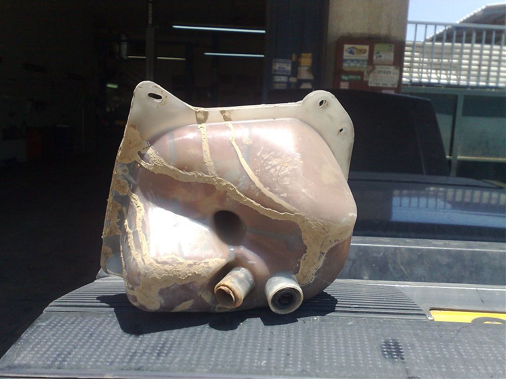

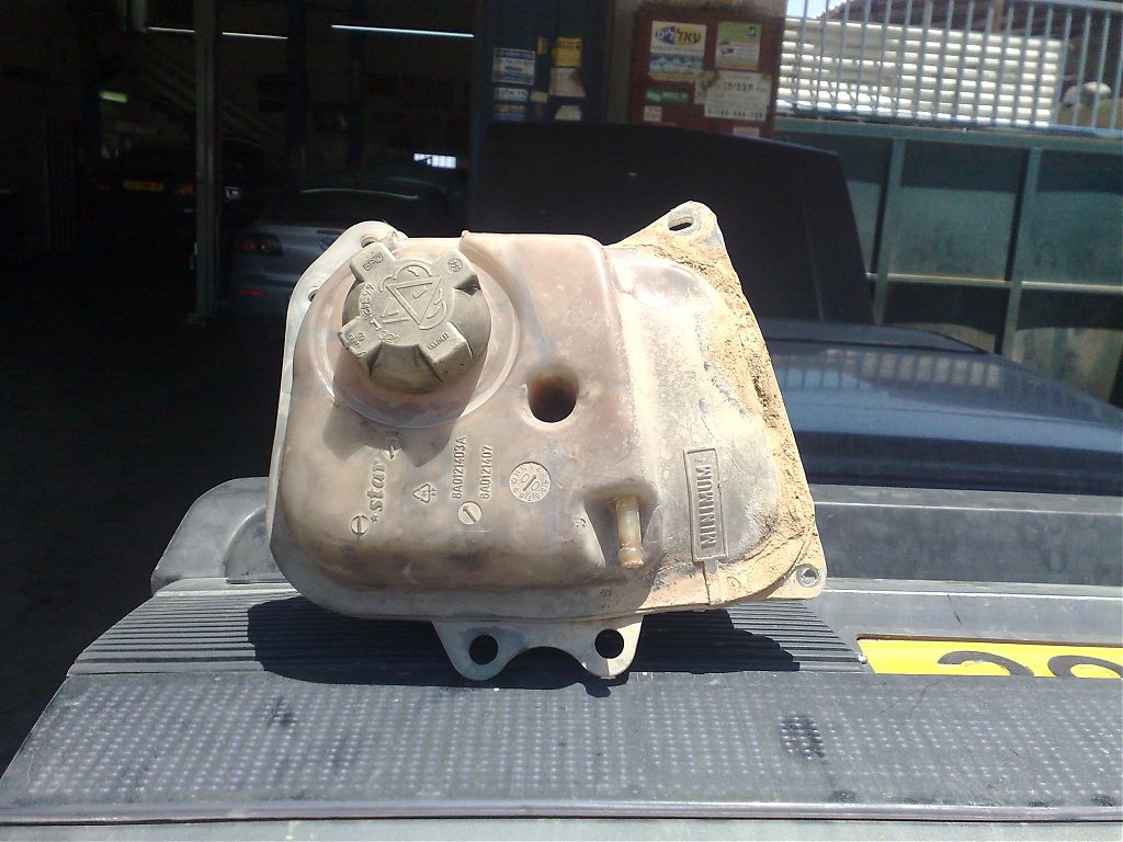

מחפש רעיונות לתיקון מיכל עיבוי סדוק או לחילופין קניית מיכל זהה וממי, אשמח בלי קשר גם לקבל מיכל כזה במידה ויש זרוק במחסן כל שהוא.

במידה והמיכל סדוק ישנו חומר שנקרא PRC. חומר בצבע לבן שמגיע ביחד עם מקשה בצבע אפור וריחו פלסטי חזק.
אין לי מושג אם הוא נקרא כך גם מחוץ לצבא (אולי יש לו שם אחר?)
שהיה לי סדק קטן במיכל של הפיאסטה הרבצתי ניקיון טוב ומרחתי בעדינות של הסדק את החומר הזה. יש לתת לו להתייבש למשך 24 שעות. (זה היה לפני שקניתי רכב לחלקים... ועוד רכב... ועוד רכב... :roll:) ועד היום הוא מחזיק. אבל אני מציין שהיה מדובר בסדק קטנטן שנעצר בזמן.
בכל מקרה אם המיכל סדוק קשות חבל על התיקון, סדק שתוקן במקום אחר יכול לחזור בנקודה אחת מאחר והחומר עצמו כבר "עייף"
משיטוט מהיר בEBAY מיכל חדש נע סביב 30, וסכום זהה בדולרים באיי-ביי ארה"ב (30 דולר, כולל משלוח לא ייצא לך יותר מ350 שקל לעניות דעתי)
אולי אפשר להתאים מיכל אחר מרכב חדיש יותר, הכול תלוי ביצרתיות.
שיהיה המון בהצלחה ותעדכן.
