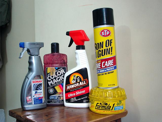

מנסיון עם גומיות חלון, יצא כמו חדש:
1. השריה במים וסבון לכמה ימים, מרכך את הליכלוך.
2. הברשה עם מברשת להורדת כל הליכלוך.
3. יבוש המים.
4. מריחת חומר לניקוי דשבורד/פלסטיק/גומי - STP-SUN OF A GUN והשארת החומר לכמה ימים, כדאי להוסיף עוד שכבה מדי פעם.
5. ניגוב עם סמרטוט רך.
התוצאה מובטחת.

אתה מדבר על גריז 516?
עדיף להשתמש בתרסיסים של STP שצויינו. הגריז סתם מלכלך ויש לו ריח שבתוספת של יום חם גורם לבחילות.
