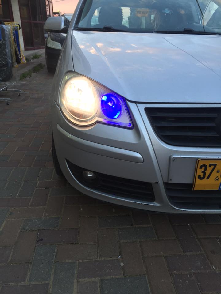

מה אומרים על ה All in one Led
יש מגבר ומאוורר מובנה שלא רואים ומתחבר לכבל המקורי של הרכב...
[ATTACH=CONFIG]448716[/ATTACH]
יש לי כזה או בסגנון מבחינת הגוון הוא ממש לבן יפה.
מבחינת תאורה הוא מאיר לא מכוון וזה מסנוור ברמות מטורפות והבעיה שאי אפשר ללכת לכיוון אורות שזה מורכב כי זה מאיר כמו אור גבוה ממש מפוזר, צריך לכוון אורות עם נורות רגילות ואחרי שמחליפים ללד להוריד עם הגלגלת את הכיוון האוטומטי להכי נמוך
יש לי פרוז'קטור (עדשות), נקווה שיפקס את העניין של הפיזור....
