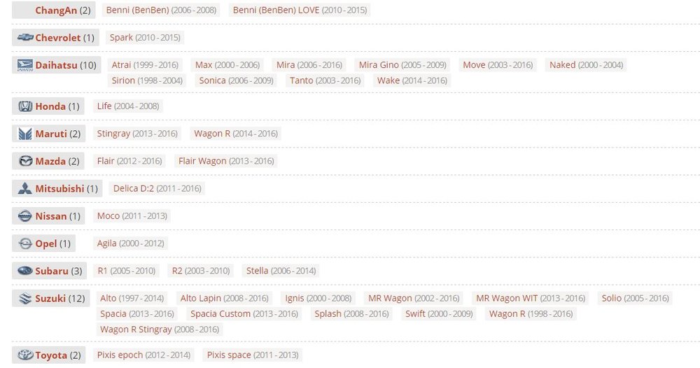

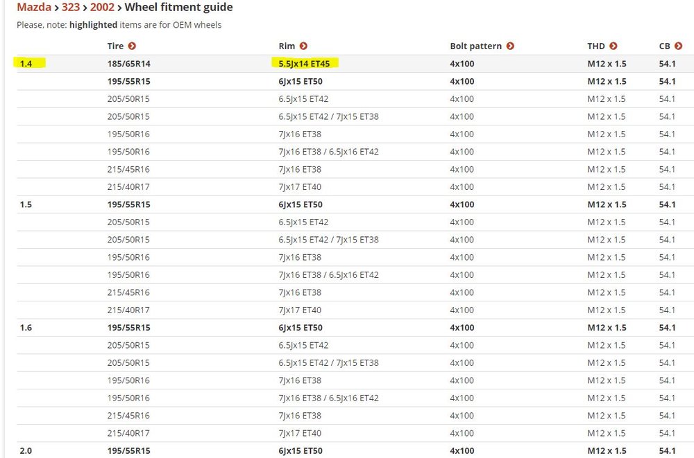

קריטי כוונתי מבחינת טסט וחוקיות הרכב על הכביש. אם אני זוכר נכון אחד מבעלי העסק שעברתי דרכם אתמול הראה לי תקנון בו מצויין שאלטו כן יכולה להיות עם 5.5" לעומת 4.5" שכתוב בכל מקום אחר. אני אחפש את זה בתקווה לשתף אתכם בזה ולראות אם זה באמת אמין. האם אתם יודעים על משהו כזה? אני באמת אבדוק היום את האופציה עם ההוא מב"ש לגבי החישוקי ברזל. האם הנתונים של החישוק חרוטים עליו כמו על המגנזיום? אני לא יודע מאיזה שנה חיפשת את ה-323 באתר. אך זה פחות רלוונטי כי מבחינת התוצאות רק מנועי 1.4 מגיעות עם הנתון שאמרת. כל השאר עולים כבר ל6" ויותר. יש אופציה לדעת שהם ישרים ותקינים במידה ובכל זאת הכל מתאים? ואחרי שווידאתי את המידות שלהן. (בהמשך לשאלתי למעלה) אני מאוד מקווה לסיים עם הסרט הטורקי הזה עד יום שישי הקרוב.
היי לכם בוקר טוב וחג שמח! בוודאות רשום 6JJ, פחות הבנתי את התרשים שצירפת פה תום אך עכשיו אני מסוקרן למה פרופיל של רכב 4X4 מותקן על הרכב שלי. מה זה בעצם אומר לעומת J אחיד ויחיד. קצת יותר גבוה ורחב? האמת ראיתי את נתון ה-ET, אך שכחתי לכתוב אותו, נכנסתי עכשיו מתחת לגלגל כתוב 25. עריכה: תום ראיתי את העריכה שלך, הכנסתי את הנתונים באתר שהוספת, הגיעו כמה תוצאות, נכון זה פתח עוד כמה אופציות, הוא נתן לי את זה: אולי אם יישחק המזל אוכל למצוא של ספלאש. זה קריטי אם זה 4.5" או 5.5"?
תום, תודה רבה רבה על ההסברים המפורטים! אתמול הרכבתי מחדש את המגנזיום וניסיתי למצוא את רוחב הג'אנט אך ללא הצלחה. היה כתוב רק משקלים, מרחק ברגים שנת ייצור ועוד כמה פרטים. היה כתוב גם 6JJ אני לא יודע אם בזה הכוונה לרוחב עצמו.. נומד- תודה רבה בדקתי את המודעה, אכן מה שאני צריך! תודה על הזמן שהקדשת לחיפוש, גם אני חיפשתי אך לא מצאתי- בדקתי בקטגוריה שונה. הבעיה פה היא המרחק, אני גר בבאר שבע, קריית גת והוא מקריית חיים. אבדוק איתו אופציה למפגש באמצע הדרך. קיבלתי גם הודעה פרטית מצמיגי כחלון שאומר שיש לו במלאי. תודה רבה לכולכם על העזרה, האכפתיות, הרצינות וההסברים! אני מאוד מעריך את זה. כרגע אני עם המגנזיום, שאין לי מושג מה המידה שלהן אני מתלבט בין 5.5" ל-6". את הגלגלים החדשים החזרתי לחבר שהביא לי אותם. הייתי רוצה לציין בהזדמנות זאת את צ.צמיגים, צמיגי נסימוב מקריית גת על שירות מעולה, רצון לעזור וההבנה לגבי הבעיה שלי. תודה גם לטייר קלאב אשר ניסו לעזור והפנו אותי למס' אנשים נוספים. דיברתי עם עוד עסקים מקומיים, אך הם לא זכו לנקודות זכות אצלי. האם יש דרך יותר קלה מה רוחב הג'אנט?
