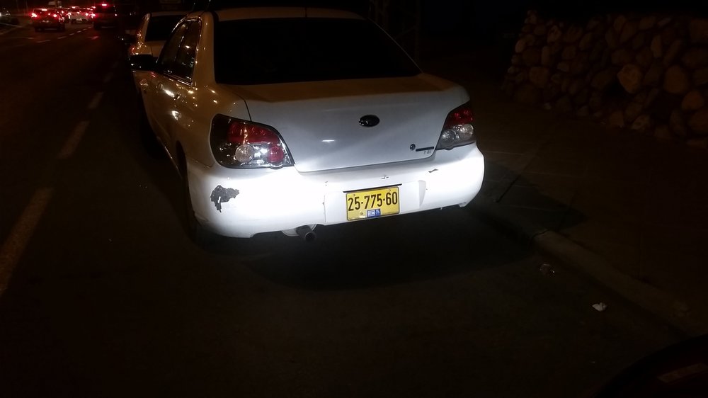

טוב אז אחרי שקיבלתי את הנורות שהזמנתי פיליפס אקסטרים וויזן 130%+ והרכבתי אותם ברכב, האמת קצת התאכזבתי. בהתחשב שהן אמורות 'להתעייף' מהר יותר מנורות אחרות של אותו היצרן למחיר שלהן ולעבודה שהן נותנות אין פה סיבה לרכוש אותן כל כמה חודשים כדי לשמור על נורה חזקה. עדיין לא נהגתי איתן בתנאי לילה או במקומות שלא מוארים בכלל. החלפתי את הנורות בשעת ערב ועשיתי צילום של לפני ואחרי. הנורות שהורדתי מהרכב הן גם של פיליפס (סטנדרטיות שניתן להשיג אוטודיפו) והן יחסית חדשות- חודש בשימוש. לפני, נורות סטנדטריות: אחרי, נורות אקסטרים וויזן של פיליפס 130% יותר אור- זה לפחות מה שהאריזה מציינת. (ניתן להשיג גם ב100%). אם תשימו לב, ניתן לראות הבדל מזערי אבל בעין רגילה ההבדל קצת יותר גדול. כמו כן תוכלו לראות את הבדלי הגוונים בין התמונות. הערב כשאחזור מהעבודה אני אדע אם אכן יש הבדל יותר רציני, ואם הן באמת שוות את המחיר.
