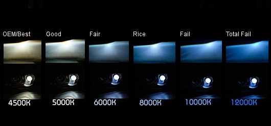

יש מלאה סוגים, 35W, 55W, 10,000K, 5,000K מה לקנות? מה הבדלים. גז, או קסנון?
רכוש רק נורה מקורית/OEM.
גוון צבע 4300K.

תודה על מק"ט, גוון 4300 כפיזור אור הכי טוב, האם 5000 פיזור פחות טוב בהרבה?

4300K הוא הגוון המקורי. אם אתה מחליף רק נורה אחת, אז רצוי להקפיד על הנושא.
או בקירוב:
המק"ט הראשון שנתתי אמור להיות הנכון לדעתי. יכול להיות שיש חלק מעודכן אחר.

אם נחליט להחליף לגון אחר ברור שנחליף כבר שניהן. גם כך, לא יודע אם אתה יודע :) קסנון תמיד עדיף להחליף כזוג, עם הזמן קסנון מחליף צבע, אז גם אם אני מתקין מקורי, צבע תיה שונה...
