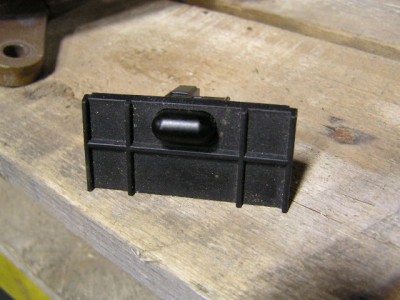

ברכב זה מותקנת מערכת בקרת אקלים (תמונה 1 )
התקלה מופיעה לאחר זמן עמידה ממושך בשמש ופנים הרכב חם מאוד , אני מכוון לטמפ' הכי נמוכה (קירור) והמדחס לא נכנס לעבודה.
אני רוצה להבהיר שכאשר פנים הרכב לא חם התקלה המוזרה לא מופיעה ..
לפי מחקר קטן גיליתי שיש חיישן של בקרת האקלים שממוקם בחלקו הקדמי של הדשבורד (מייבש השמשה הקדמית-תמונה 2) שנראה לי שהוא בודק מהי הטמפ' הפנימית ברכב ואולי הוא לא תקין ומשבש לי את פעולת המזגן ..
בתודה מראש לייעוץ המקצועי ולתותחים במקצוע.
אביאל
ברגע שהמערכת מכוונת ל-LO עם סירקולציה פנימית היא מתעלמת לכאורה מכל החיישנים
מכניסה את המדחס לעבוד ללא הפסקות
ולמעשה דוחפת הכי הרבה קור שהיא יכולה
