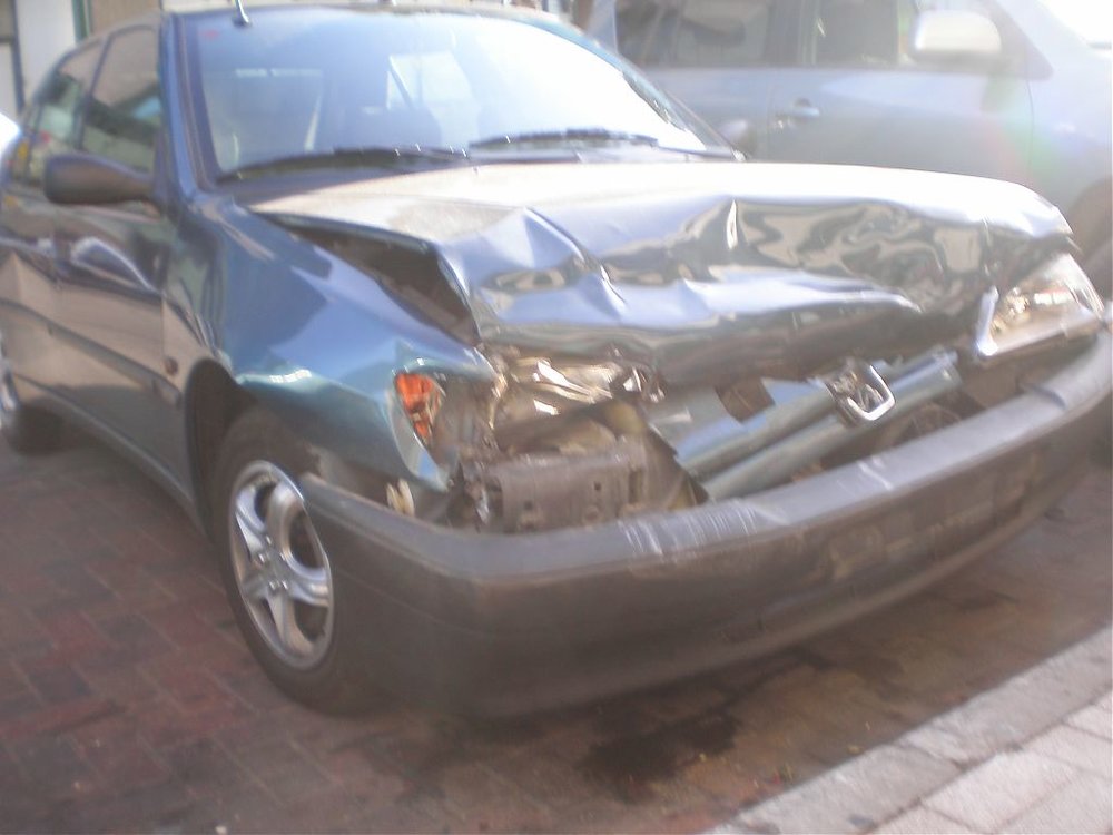

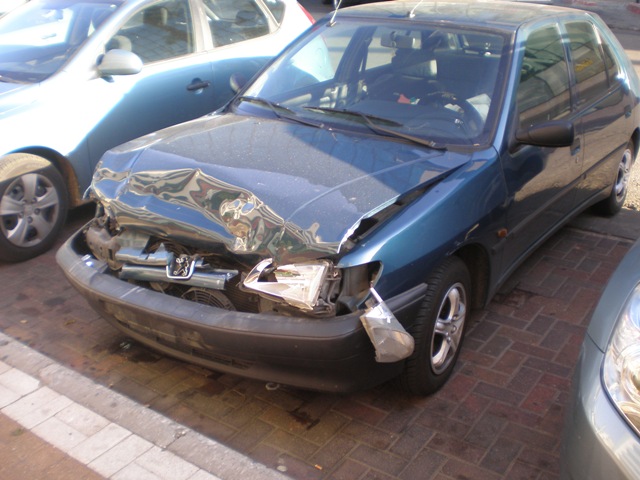

אני ברוך ה' יצאתי בסדר רק עם אצבע שבורה, מתחיל הליך משפטי לקבלת פיצויים מהביטוח.
נכנסתי בפוקוס חדשה מאוחר, לא הצלחתי לבלום בזמן... והרי התוצאות:
האוטו עדין במצב נסיעה, הכל נראה תקין חוץ מהחלק הקידמי והרדיאטור.

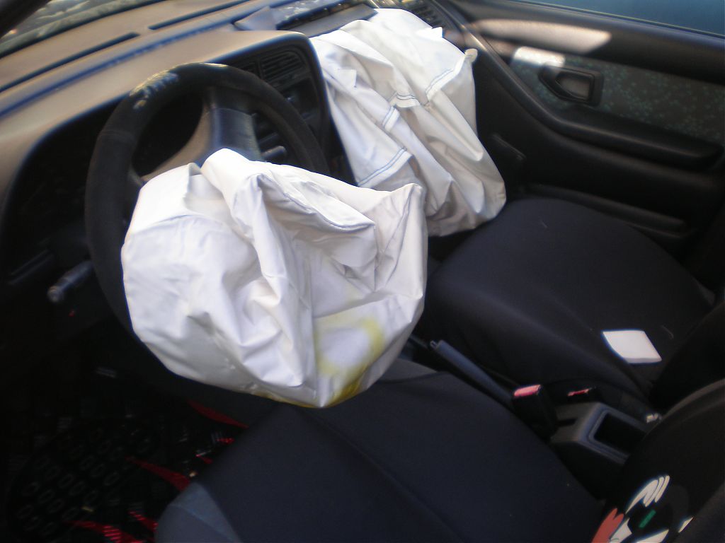

במוסך רוצים על התיקון 4 אלפים חוץ מהכריות אוויר...
מה כדאי לעשות עם האוטו?
למכור אותו ככה? לתקן ואז למכור? להוריד את האוטו מהכביש במשרד הרישוי? למכור לברזל? פירוקויות?

תלוי מה המחיר של הרכב.
אגב, אם הרכב לא נפגע בשלדה והוא שווה מעל 10,000 שקלים, אני חושב שעדיף לתקן.
ודיסקים בגודל של מגש פיצה .
הכי משתלם יהיה לתקן ולהמשיך להשתמש ברכב,או למכור אחרי תיקון.בטח לא למכור לברזל.
אין לנו על מי לסמוך,אלא על ABS,ESP ושאר צירופי האותיות באנגלית.
לי היה רכב כזה באותו צבע עם תאונה דומה אתה יכול לראות באחד השרשורים שפתחתי ...איזה שנתון הרכב אולי הנזק עולה על המחירון ... לפי מה שאני רואה זה קורה קדמית התעקמה ולהחליף כזאת עולה 1700-2000 רדיאטור וצנרת שאין מצב שהוא יצליח לפתוח בפיז'ו בלי לשבור זה עוד 1500 החלפת מכסה מנוע ופחחות עוד אלפייה וגם פנס ראשי מפירוק עולה בסביבות 170 ואיתות 70 ש''ח ,הגריל עם צביעה זה 250 ש''ח, הכל פחות או יותר המחירים וזה לפני הוויכוחים על מחיר עם המוסכניקים
אתה יודע עוד חלקים שניזוקו ?

אפשר כמובן גם לתקן לבד!
להביא מכסה מנוע מפרוק באותו צבע, לקנות פנסים חליפיים ואם צריך פגוש מפרוק, אולי קצת יישור לחלקים שהתעקמו.
רדיאטור גם אפשר להחליף לבד בקלות.
זה לא יראה כמו מפחח אבל מבחינות מסויימות יכול להראות יותר טוב אפילו. אתה מקבל את האוטו שלך בחזרה בעלות מינימאלית.

חח אכן צירוף מקרים מצער הייתי אומר, לגבי רדיאטור לא כזה פשוט להחליף בפיז'ו 306 כי לפרק את הרדיאטור עצמו מהצנרת בלי לשבור את הקליפס כמעט בלתי אפשרי ויש מצב גדול שהקורה התעקמה ואז להכניס רדיאטור חדש במקום יהיה קשה וטיפשי כי אז תהרוס את החדש גם כן, לכן מומלץ להחליף/ליישר את הקורה הקדמית מה שעולה כסף ולא מעט, למצוא כזה מכסה מנוע באותו צבע די בעייתי ,חיפשתי בהמון פירוקיות ללא תוצאות ,בקיצור אם אתה אוהב את האוטו כמו שאני אהבתי את שלי אז תתקן אם לא אז תסתכל על ההיבט הכלכלי אם זה כדאי לך

לא כדאי שאני אתקן לבד, אחרת האוטו יראה כמו בדיחה על 4 גלגלים.
ניסתי במוסך ביפו הציעו רק לפי ראיה חיצונית 3-4 אלף שקל וגם בלי הכריות.
היום הלכתי למוסך מורשה פיג'ו סיטרואן, הראתי לפחח את התמונות, הוא אמר ישר שלא כדאי לתקן, שהתיקון עצמו יגיע כמעט למחירון של האוטו 8-9...

אבל מה שכן אצלי אין כריות אוויר ככה שאני לא יודע כמה עלות החלפת מערכת כזו עולה

אם רכב זה לא ישוקם לרבות כריות אוויר הוא אינו חוקי לתנועה בכביש ומחייב גריטה, לפי מה שאני רואה ומבין מדובר באובדן להלכה.
בקיצור לחלקים :|

רק המערכת של הכריות אוויר+קורה+מכסה מנוע ושאר ירקות מגיע להשבתה כבר, לפחות לפי איך שאני רואה,
המערכת כריות אוויר זה דבר יקר, לפחות במכוניות חדשות.
