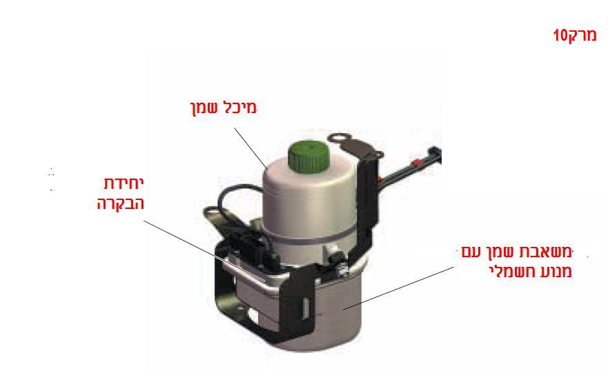

מערכת התיגבור של הגה הכוח ברכב שברשותך הינה מאוד קומפקטית לכן קשה לזהות את סוג המערכת קרי אלקטרו-מכנית או אלקטרו-הידראולית.
בעיקרון משאבת השמן, המנוע החשמלי ומודול הבקרה הינם מכלול אחד בלתי נפרד כולל מיכל השמ, למעשה זו יחידה סגורה שלא ניתנת לתיקון ויחיסת מאוד אמינה.
אישית אני מעדיף את המערכת הזו על-פני מערכת הגה כוח אלקטרו-מכנית.

אני מסכים - היא אידאלית מבחינת אמינות ויעילות על פני הידראולית מונעת רצועה , ומבחינת רגש על חשמלית לגמרי.
