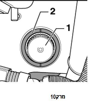

הרכב שלך לפי דעתי כן מצוייד במערכת הגה כוח אלקטרו-מכני כפי שציינתי קודם לכן. כנראה שבדיקת מפלס הנוזל ההידראולי לא מוזכרת בספר הרכב מכיוון שפעולה זו צריכה להתבצע בשיגרת הטיפולים במוסך ולא על-ידי הנהג.
לשם בדיקת המפלס יש לפרק גלגל צד שמאל ואת הביטנה בכדי להגיע למדיד השמן הטבול במיכל שהינו חלק מהמשאבה ההידראולית.
צירפתי לך תמונה של המדיד כפי שהוא נראה מבחוץ.
