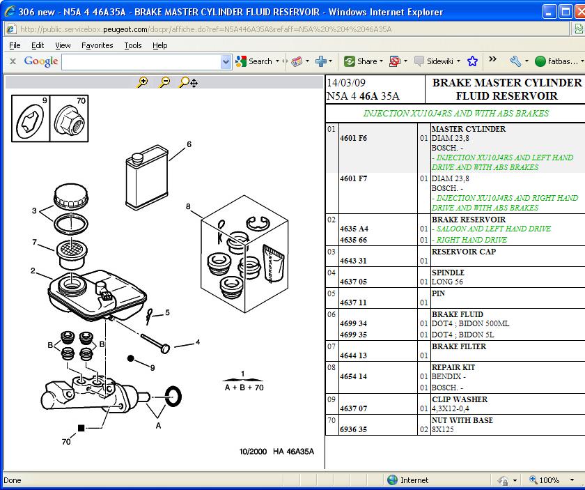

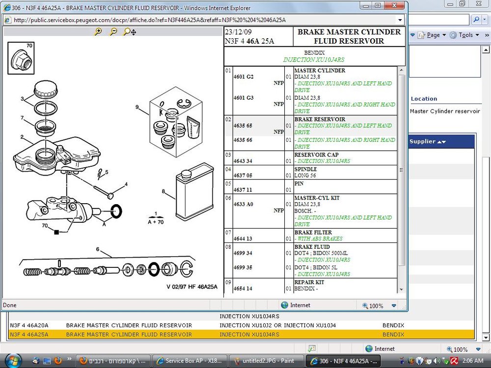

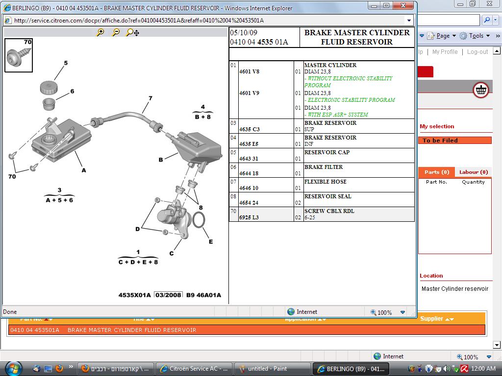

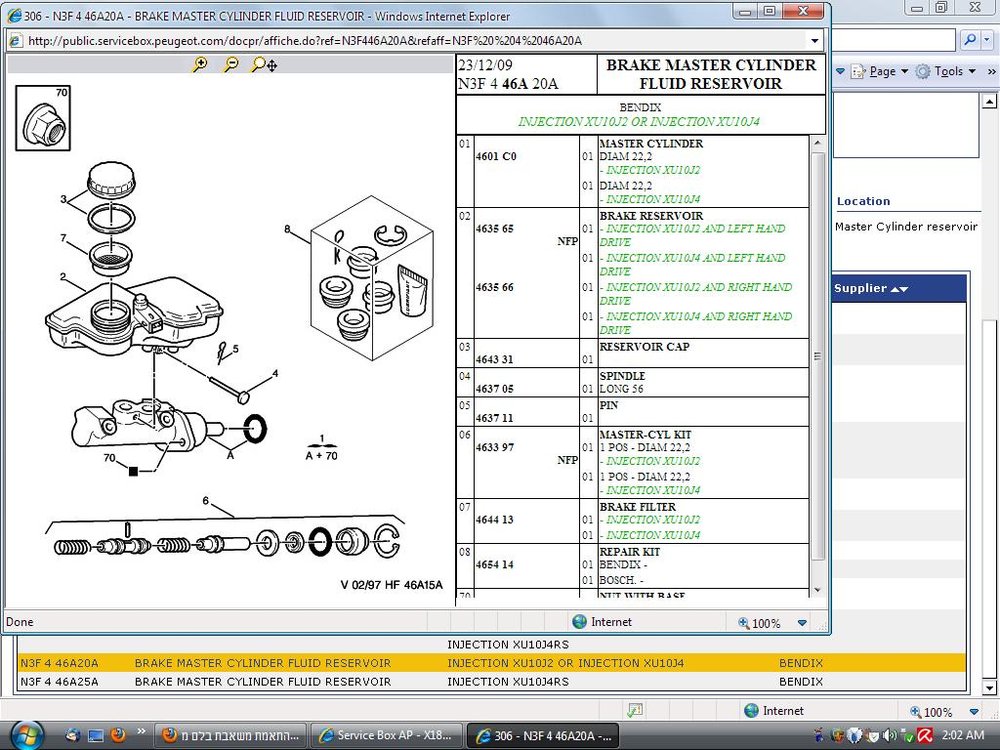

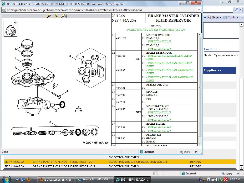

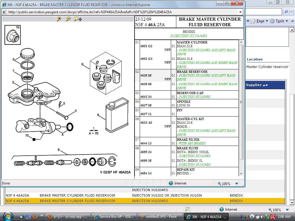

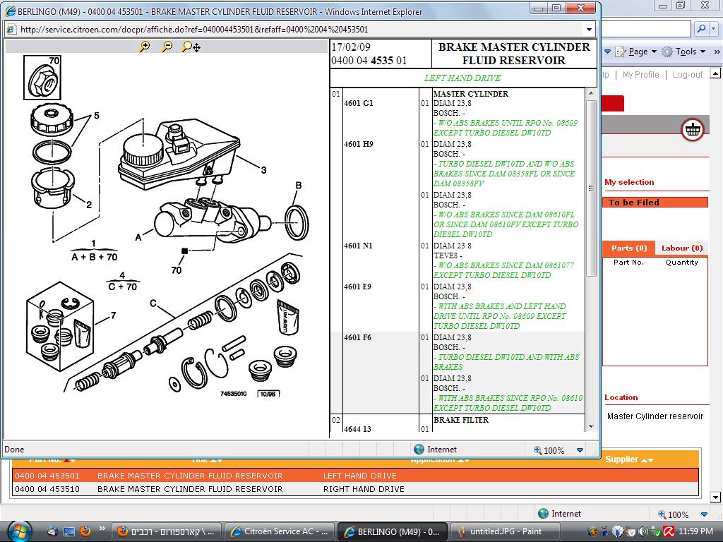

לאחר שקראתי והפנמתי את השרשור הזה שבו איציק נ. הסביר שמשאבת בלם מברלינגו II/קסארה II תתאים ל306, חפרתי קצת בServiceBox של פיג'ו (clicky) ומסתבר שיש 3 סוגים: עם ABS, ללא ABS, עם ESP.
אצלי למשל יש ABS, ומן הסתם אין ESP. איך אני יכול לדעת שאני לוקח את המשאבה הנכונה?
צירפתי צילומי מסך של ServiceBox עם דגמי משאבות מברלינגו B9 וברלינגו M49 - מה ההבדלים?
ובסופו של דבר - איזה דגם מתאים ל306 XSI דור 1?
תודה לכולם..

ב XSI מגיעה משאבה 23.8. אין יותר גדול מזה. אם אני זוכר נכון, אפילו ב 406 V6 המשאבה היא 23.8

נכון, 23.8 זה הכי גדול אבל לא מגיע בXSI (גם לא דור שני) אלא רק בGTI6.
בXSI זה 22.2.
אז קח את של ה GTI6, ותזמין לי גם אחת. :)

למה למצוא מפירוק? קנה חדשה.
מן הסתם תצטרך ברלינגו עם ABS. אבל תשאל את איציק, הוא המומחה.
במחשבה שניה, השוואתי בין הברלינגו ל GTI6 - זו אותה משאבה. מספר קטלוגי 4601F6. נראה לי שזו המשאבה שמתאימה לנו.

זה גם המק"ט של ה GTI6. בדוק שוב.

צודק אני הסתכלתי על הדור ראשון של GTI6.
עכשיו כשאני מסתכל על הדור שני J4R יש מצב שאצלך זה כן 23.8. יש שם גם וגם.
הבעיה שעל המשאבה עצמה אין מק"ט אלא רק מספרי יצרן - אז איך אפשר לדעת בוודאות?
למכירה המערכת שלי -Focal, Nakamichi, Xetec, Eclipse...
אני ממש לא יודע. כשבדקתי אצלי פעם אמרו שיש לי 23.8 אבל כשאני מכניס מספר שילדה הם מראים 22.2.
