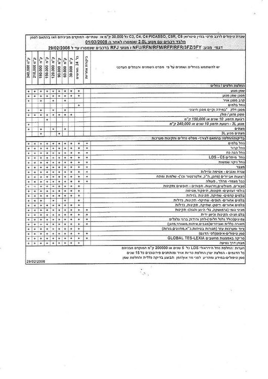

רכשתי C3 אוטומטית 1.4 75 כ"ס, משנת 2003 ורציתי לשאול האם יש למישהו את שגרת הטיפולים המומלצת לרכב הנ"ל?
דגם המנוע כאמור, הרשום ברשיון הוא KFV.
הקובץ היחיד שמצאתי בפורום מתייחס כמדומני לשנתונים מתקדמים יותר.
רב תודות.
מה מקור הרשימה?
לפי מוסך מורשה ומחלקה טכנית של היבואן החלפת רצועת טיימינג כל 3 שנים ולא 10.
החלפת פלגים כל 240K ? נשמע לי מאד אופטימי.
זה לא מסביר מה מקורו של המסמך שפרסמת.
יש מחלוקת בפורום לגבי מרווח החלפת טיימינג ויש גם הבדל בין המלצת הייצרן בחו"ל והמלצת היבואן בארץ.
אני מציע לך לפנות אל המחלקה הטכנית של לובינסקי - הם יספקו לך את המלצתם.
מקור המסמך שבשירשור הוא מהפורום. אך לצערי, אני לא מצליח למצוא מחדש את המקור.
אני מקווה לקבל מלובינסקי את מרווח הטיפולים המומלץ לדגם שלי אך בינתיים קיוותי שאולי יש כאן למישהו את המסמך.
לכשיגיע אלי אני אשתדל כמובן להעלות אותו לכאן.
