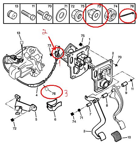

מה ששמתי לב זה כשאני משחק עם בית הכבל (הקצה של הכבל שמתחבר לקיר האש)אז התחושה משתנה, גם שמתי לב שאמור להיות שם אום שאין לי אותו ויש חופש בחיבור.
אירגנתי אום באותו גודל וחיזקתי בהברגה, ואז התחושה בקלאצ' בכלל הייתה על הפנים משמע הרבע הראשון של הלחיצה על הקלאצ' הוא זה שכנראה עושה את ההפרדה ואז יש חופש עד הסוף, אז שיחררתי את הבורג שיחקתי עם החיבור מעט וזה הסתדר בערך, אבל אז עם החופש זה מה שגורם לי לביעה של דוושה לא אחידה

1. זה החיבור עצמו לקיר אש שאליו לפי הציור מתחבר האום שאמרתי (73, מצויין כמספר 2 באדום)
2. משהו שלא הבנתי באיור. מה זה אמור להיות?

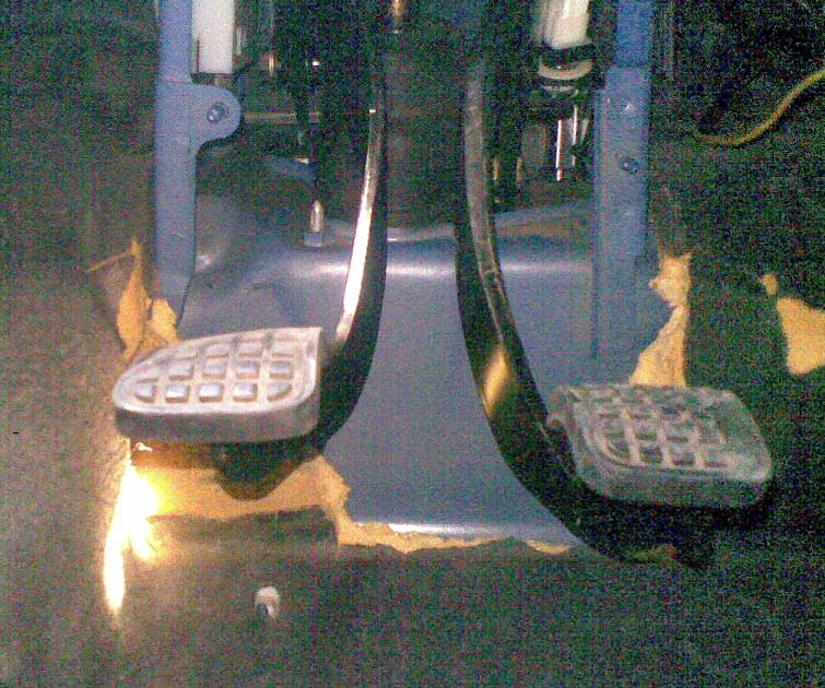

אז ככה, לאחר שרכשתי את חלק מספר 5 בתמונה העליונה, ואת הבורג (חלק מספר 73) חיזקתי הכל כמו שצריך והרכבתי הכל בצורה תקינה, הדוושה מעט קשה וגבוהה (מצורפת תמונה) האם גובה הדוושה נורמלי?
1. לפי התמונה שהעלתי למעלה, מה זה החלק שמצויין בסיפרה (76) למעלה?
2. 80% מהלחיצה על הדוושה היא ריקה, האם זה תקין? האם יש דרך איכשהו לכוון את הכבל? (זהו כבל אוטומטי)
צירפתי תמונה להמחשה, הקו הכחול מראה מתי הקלאצ' התחבר לפני ששמתי את הבורג שתופס את הכבל קלאצ' לקיר האש, והקו האדום מראה את החיבור של הקלאצ' עכשיו אחרי ששמתי את הבורג. תקין? או לא תקין?
