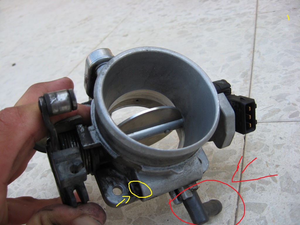

ניקיתי עכשיו את המצערת,
לאחר ההרכבה הטורים היו גבוהים מהרגיל, שיחקתי קצת עם בורג הכיוונון הטורים ירדו אך נשארו לא יציבים בסרק, כיצד לפתור בעיה זאת?
לאחר הניקוי
סעפת היניקה מלאה בשמן.
המצערת מורכבת לאחר ניקוי
הצינור שמחבר בין מסנן האויר למצערת גם הוא מלא בשמן
זהו נשם מנוע נכון?
כיצד אפשר למנוע את כניסת השמן נשם המנוע למנוע?
כיצד לכוון את הטורים כראוי?

אסף שלום,
לא היית אמור לשחק עם בורג הכיוונון של הסל"ד.
ברכב שלך קיימים 2 ברגים 1 עבור כיוון סל"ד סרק והשני עבור כיוון CO.
סל"ד סרק תקין הינו בין 800-825 סיבובים לדקה.
גם אחרי הכיוונון עלייך לגשת למוסך שיש לו ציוד איבחון ממוחשב בכדי לבצע כיוונון בסיסי ומחיקת תקלות.
אתה לא תוכל לכוון את סל"ד הסרק בצורה נכונה לא ציוד מתאים.

אני שיחקתי עם הבורג המסומן בצהוב, זהו בורג כיוון סל"ד סרק?
מה זה כיוון CO?
הניפל המסומן באדום צריך להיות מחובר לאנשהו? אצלי יש עליו מכסה גומי.

אם איני טועה ה"ניפל" שקראת לו כך זה כניסת אוויר של מנוע הצעדים, זה אמור להתחבר לצינור יניקת אוויר הראשי.
משם המנוע צעדים פותח מעבר אויר ומייצב את סיבובי הסרק.
אסף, לפי דעתי הניפל מכוסה בפקק מכיוון שקיים שם בורג לכיוון בסיסי שמתבצע במפעל או לחילופין מתחבר לשם צינור ברכבים עם מערכת ניהול מנוע מסוג Digifant שמותקנת ברכבים החל מאמצע 92 שנת או 93.

מרק/רון/מישהו, אני אשמח אם תתיחסו לעניין השמן בנשם המנוע.
