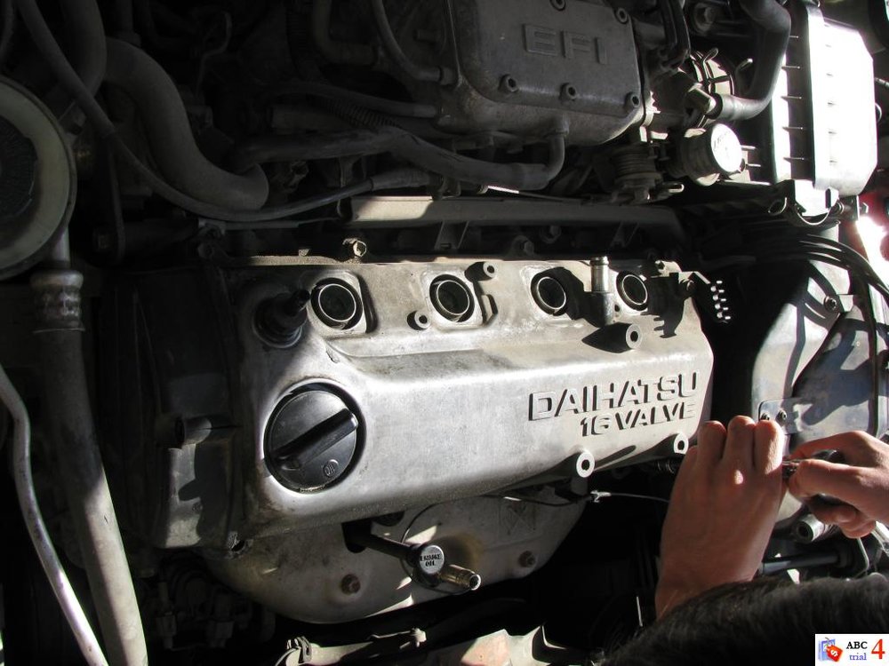

ברצוני לשתף אתכם בפרוייקטון של אטימת מכסה שסתומים שהיה נוזל ולאפשר לבעלי רכב כמו שלי להיעזר בזה.
הרכב: דייהטסו שרייד 1.3 שנת 99 .
ראשית עליי לציין כי מאז שיש לי את הרכב לא נגעתי במכסה זה. :roll:
כאשר התחלתי את העבודה שמתי לב כי כול הברגים של המכסה פתוחים!!! :shock:
בכול זאת החלטתי להחליץ את הקיט.
בשלב ראשון הוצאתי את כבלי ההצתה ולאחר מכן התחלתי לפתוח את הברגים עפ"י סדר בהצלבה.
בשלב שני הוצאתי את מכסה השסתומים.
שלב שלישי הוצאת האטם הישן וגומיות "מחזירי" השמן שיושבות על הצינורות של הפלאגים (לא יודע איך קוראים לזה, ראו תמונה)
שלב רביעי ניקוי קל מאוד של המכסה והרכבת הגומיות החדשות.
של חמישי החזרת המכסה למקום וסגירת הברגים עפ"י סדר בהצלבה - לאט לאט, כול פעם חיזוק נוסף.

בעייתי מבחינתי כי חסר המון מידע חיוני גם לפרוייקט פשוט לכאורה של החלפת אטם מיכסה שסתומים.
  1. איזה סט אטמים השתמשת מקורי תחליפי וכמה עלה?
  2. לא מצויין שיש לשחרר גם ברגים של מכסה התזמון וצנרת הנשם, שסתום ה PCV כדאי שגם היה נבדק בהזדמנות זו אולי גם היה טעם לנקותו.
  3. אין פירוט חיוני לדעתי איך לפרק ולהרכיב את הגומיות של מובילי המצתים, לפי התמונה גם חילצת אותם בצורה לא תקינה שעלולה לגרום לנזק למכסה.
  4. יש לשם נגיעות סיליקון קלות בנקודות בשני צידי הקאפות של גל הזיזים, בפינות, אחרת תתחיל שם נזילה.
  5. הערה לגבי השימוש בידית מומנט נכונה, לדעת לעשות פרוייקט כמו שצריך אומר גם להתארגן עם נוהלי עבודה והכלים הדרושים.
  6. חשוב גם לעבוד מבלי לייצר מפגעים סביביתיים, כפי שהעיר CHEVROLET, היה ניתן לבצע את הניקוי בתוך פיילה, ובאיזה תרסיס בדיוק השתמשת?
