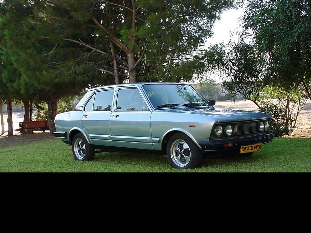

שלום לכולם. אני מעלה את בעייתו של חבר בשם פוקסמן שהוא בעלים של פיאט 132 שנת 79.
בפנסים הראשיים התפתחה חלודה על הרפלקטורים ועקב כך הרכב לא עובר טסט. נרכשו מס' זוגות של פנסים חדשים מקוריים אשר מתאימים בדיוק במקומם. הבעיה היא שפנסים אלה מגיעים בלי בתי מנורה ואי אפשר למצוא/להתאים בתי מנורה חדשים או את הישנים שקיימים בפנסים הישנים.
מה אפשר לעשות? האם מישהו מכיר בעל מקצוע שיכול לפתוח את הפנסים המקוריים, לשפץ או להחליף את הרפלקטורים ולסגור חזרה? האם ישנו בעל מקצוע שיוכל להתאים בתי מנורה?
תודה מראש לכל העונים בשמו של פוקסמן.

כנראה שאלו לא פנסים של 132. ב 132 היו 2 פנסים חיצוניים, לאור נמוך (מעבר) עם מגן סנוור מפח בתוך הפנס ו2 פנסים חיצוניים לאור גבוה (דרך) ללא מגן כזה ובשנת 1979 הם היו עם נורת הלוגן H1.
בכל פנס היו 3 תפסי תפוח קטנים מפלסטיק שחיברו הפנס (בלחיצה) אל בית הפנסים שהיה מפח.
