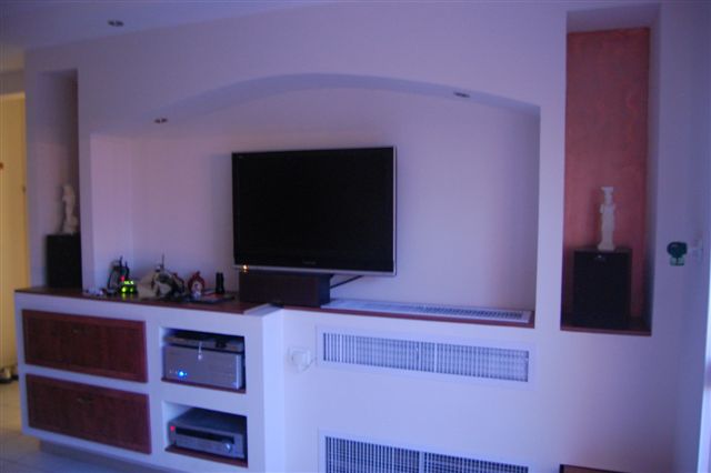

אדי, עכשיו סיימת לשפץ את הדירה לא?
מה עם זוג רמקולים צנועים לסלון?
:shock:
under construction..
או קיי אתה מכריח אותי להעלות תמונה של הסלון :-P
במהלך הערב...
