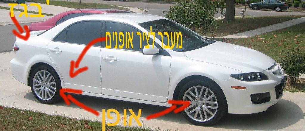

לא שאני חולק על דעתך שהרכב עבר תאונה מאחור, אבל בכל זאת גררתי את הגרפיקאי שלי חזרה לשולחנו בשעה מאוחרת זו וזה מה שיצא לנו.
לפי התמונה, ניראה שלרכב החליפו רצפה בא הנוסעים. כלומר יכול להיות תאונת צד קשה, מכיוון שרשום:
החלפה פח דופן
בכל מקרה, אני נישאר עם דעתי - לא כדאי לרכוש רכב הזה, בטח שלא במחיר כזה.
לרכב לא רק שהוחלפה בו רצפה אלא יתכן והרכב מחובר משני חלקים, למרות שאין ציון של חיבורים לא מקוריים בקורות C.
צביקה, קו האופנים הינו הקו האנכי שבו מתחבר הגלגל אל המתלה, קו דימיוני-אנכי במיקומו של בולם הזעזועים האחורי.

זאת היתה כוונתי.
מעבר לציר האופנים - כלומר הוחלפה הריצפה לא רק בתא המטען, אלא גם בתוך תא הנוסעים.
