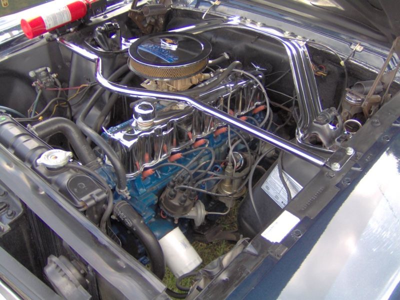

מנוע של איזה אוטו אני יכול להכניס ?אני צריך להחליף גם את הגיר? יש מצב שיאשרו לי את זה? מה המחיר של כזה פרויקט +-?
איזה אוטו יש לך
איזה בקאקס
איזה ברקסים ?
איזה בתי בולם
בגדול כל מנוע של פורד
תלוי בשנה של האוטו שלך
תצטרך גם גיר
בגדול יש אצל טולי מאמריקה ישראל מנועים כאלו עם גיר
מנועים שנות ה80 הזרקה
אם יש לך זמן תבקש שהוא יביא לך HO עם גיר AOD
אתה מחליף שם סעפת שם קרב ומחליף את ה קרטר
סדר גודל של פרוייקט הייתי אומר בין 15-20 אם אתה עושה הכל אצל בעלי מקצוע
מבחינת עלות לתועלת
אתה מקבל פה אחלה שיפור בלא הרבה כסף
מבחינת שיפורים ל 6 ככה
אתה חייב להחליף את הראש האינטגרלי לראש רגיל של סעפת וראש בנפרד
אחר כך יש סעפות של 3 קרב וכל מיני שטויות כאלו
רוב השיפורים הם טורבו וכו
אבל הכל יקר בטירוף
mustang 67 GT, 302 engine t5
יש בעיה לבקש מטולי מנועי HO כי קשה לו להבין או לזהות אותם
אני מכיר בחור שעושה איתו פינגפונג כבר שנה .
בכל מיקרה תבדוק עם באותה שנה היגעו פאלקונים עם מנוע V8 (אני מניח שהיו).
תברר מה הבדלים במתלים ברקסים ושאר המכלולים , ערוך בדיקה עם משרד התחברוה והיבואן לגבי אישור הסבה (דומה למה שעשו בין GTI 1.6 ל GTI 1.9 )
דבר עם עוד כמה אנשים שעשו הסבות מ 6 צלייגר ל V8.
בגדול מנוע V8 מוזרק יכנס לך לאחר החלפה של קארטר,תושבות ועוד כל מיני דברים מסביב,הייתי ממליץ לך להסב אותו לסעפת קארב יותר פשוט ובמקרה הזה משיג נותנים יותר טובים.
בהצלחה.
