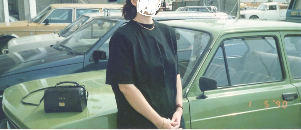

כמנהל מקצועי אנא הסבר לי אחת ולתמיד למה ברכבים שהיו ברשותיי לעולם הצבע לא התקלף כתוצאה מלשלשת ציפורים.
גם פיאט 127 שנת 79' שהייתה ברשותיי מספר שנים הצבע לא נפגע.
מצורפת תמונה של הרכב ללא שום פגמים בצבע גם לאחר 11 שנים.
דניאל, אתה יכול גם להציץ (הרכב הוא לא תוצרת VAG).
