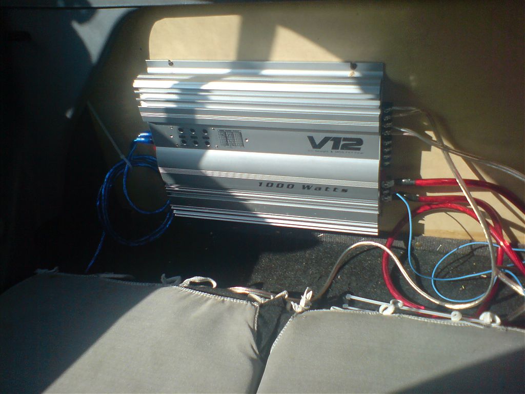

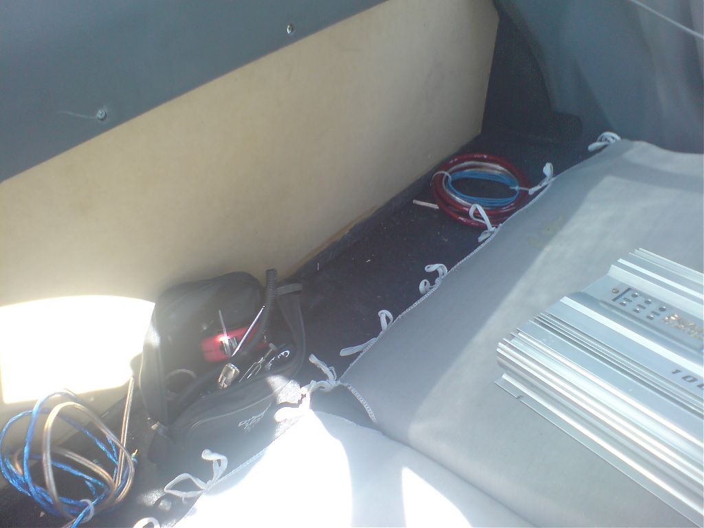

תמונות של הפלטה האחורית+המגבר. לא מצאתי כרגע את התמונות של העבודה עליה, שאני ימצא אני יעלה.

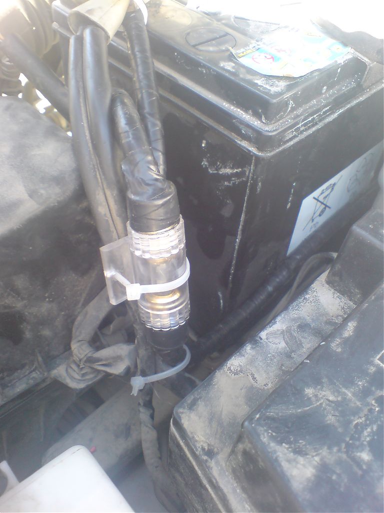

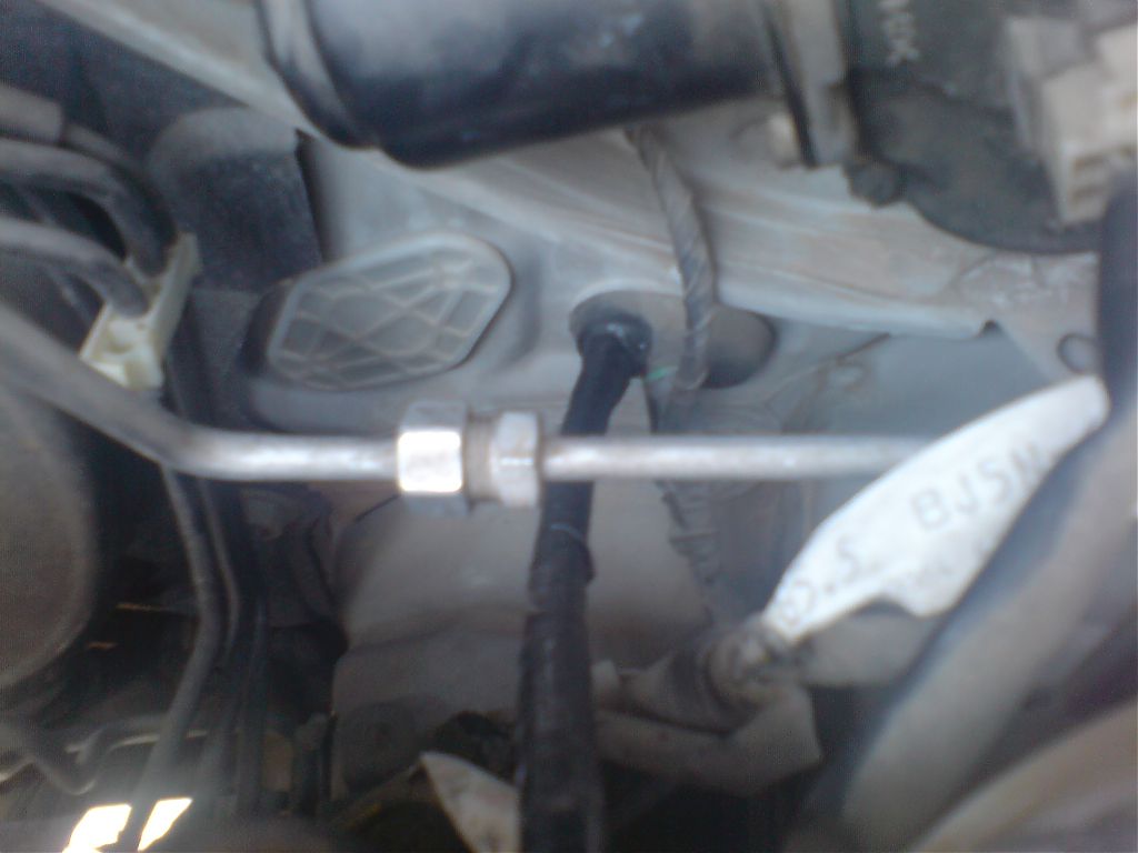

בתמונה רואים את המעבר של כבל ה 4G בקיר האש ואת בית הפיוז. זמנית הכבל מצופה באיזולירבנד כי לא היה לי זמן לקנות שרשורי שחור.
אני יודע שיש בלגאן בחוטים מאחורה הכל יטופל.

העברת חיווט חדש מה-HU?

העברתי את כל החיווט שבוע שעבר. לקח לי שעה וחצי. שעה רק עם הקונקטורים המ#$%ים האלה!

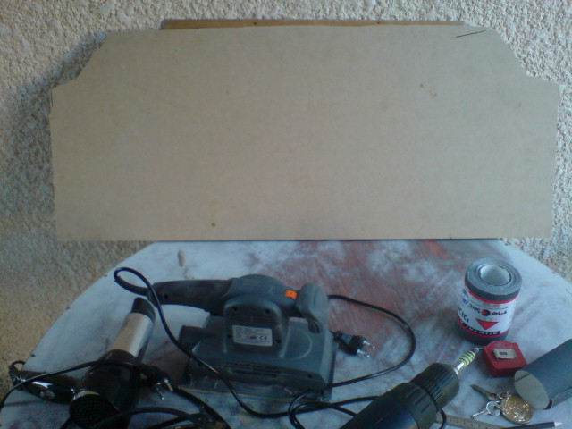

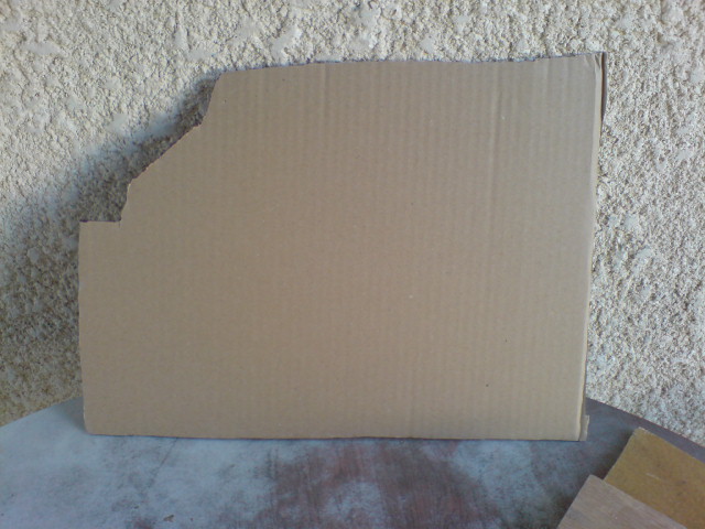

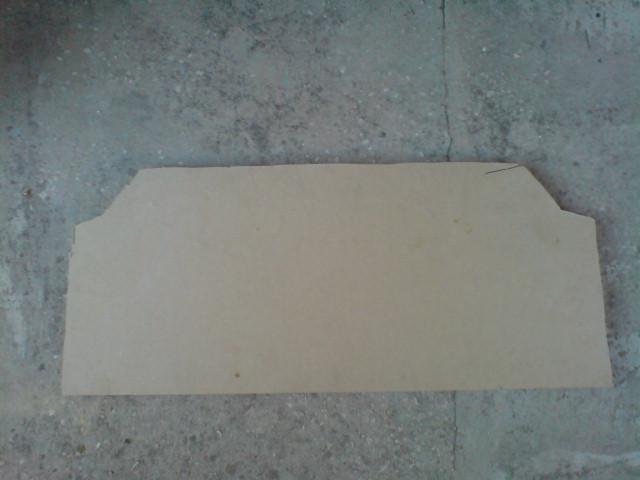

את הטבעות הכנתי עם חבר נגר. הוא רק עשה את השקע בעיגול הפנימי. העץ לטבעות הוא 17 מ"מ לפלטה 19 מ"מ.
כל הפלטה ניתפסת בעזרת 3 ברגים והמון לחץ. והיא לא זזה לשום מקום, ממושמעת :lol:.
עריכה: הוספתי תמונות, רואים בתמונה את השבלונה מהקרטון שעשיתי, ואז את הפלטה.
( פעם ראשונה שאני חותך עם ג'קסון והפלטה התחתונה של הגקסון שמיצבת אותו לא היתה מקובעת, אז הוא ברח קצת ורואים בתמונה את הפדיחה הקטנה )
נערכו שינויים בפלטה וישרתי לה לגמרי את הזויות העליונות כי זה היה מצריך יותר מדי לחץ כדי להכניס את הפלטה.
הפלטה צופתה בלבד גס שחור תמונות מחר. למי שיש שאלות אני ישמח לענות.

איך הצלחתה להעביר חיווט חדש??:roll:ישבתי וחשבתי איזה חצי שעה איך להעביר חיווט חדש ובסוף וויתרתי אמרתי לעצמי חבל שאני ישבור.:cry:

דני אם יש לך ידיים טובות אתה תצליח. אין לי מצלמה והאוטו לא בבית עכשיו היתי מצלם לך.
אסיף, תודה אני מנסה להיות מסודר, אבל רק בתמונות זה ככה :lol:
המגבר נימצא בן המושבים לפלטה.
אתמול עשינו נסיעה של 45-50 דק' נסיעה שומעים מצויין הגין סגור ושומעים חזק וברור גם בפול ווליום.
המגבר בכלל לא היתחמם, לא היתי קורא לדבר כזה חמים אפילו. אבל בכל מקרה בתיכנון מאוורר.

למה לא עברת את הכבל פלוס כמו שהראתי לך?
איך תפסת את הפלטה?

אורן בחורים איפה שאמורים להיות הקליפסים הכנסתי שלשה ברגים. העדפתי להעביר דרך גומי ולא לקדוח בפלסטיק.
