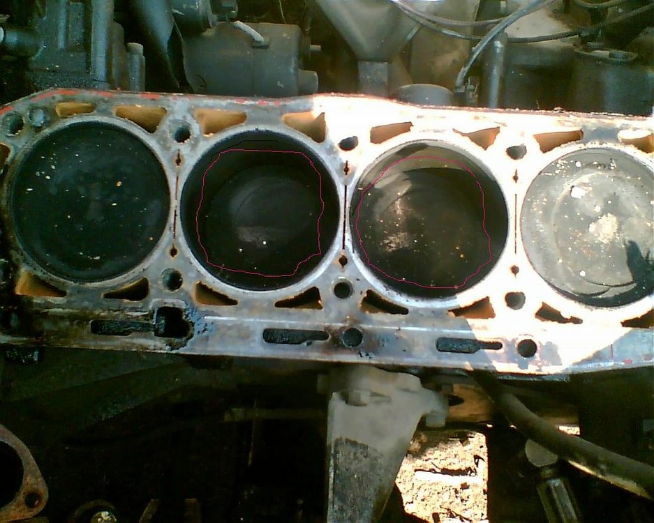

טוב לאחר שבוע שלם של חיפושים, מצאתי מנוע של מרצדס, שנת 93', אבל יקר מדי (9K) .
לבנתיים חבל לי להשבית את האוטו ,אז אני והמוסכניק סיכמנו, שיום ראשון מחפשים שוב, ואם לא מוצאים, אז הוא ירכיב ראש משופץ (שוב המנוע יעשן ) ,ואני יוכל לנסוע ,עד שימצא מנוע מתאים (או אובראול ).
שאלה למוסכניקים שבפורום :
יש מדרגה בכל צילינדר ,שמרגישים עם האצבע , כמה בערך יהיה אפשר לנסוע עד שזה יהיה בלתי נסבל?(מבחינת אכילת שמן ועשן) מצורפת תמונה שפעם שעברה ששיפצתי את הראש (סימנתי באדום את המיקום של המדרגה בצילינדרים).
שוב תודה!
