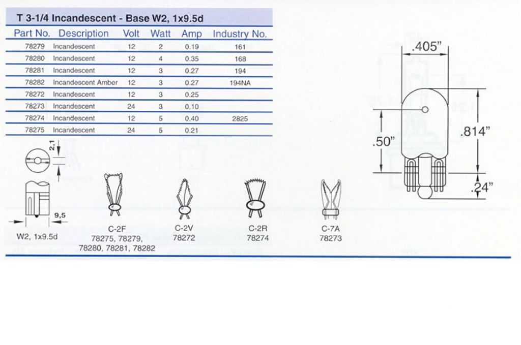

בספריי רכב של רכבים אמריקאים כל נורה ברכב מוגדרת כמספר (192, 194) אך לא מצוין כמה וואט הנורה, איך אני אמור לדעת למשל שמספר 192 =3w ?
אשמח מאוד אם מישהו יוכל לתרגם עבורי את המספרים לוואטים

לא עשיתי שום חשבון זה מופיע בקובץ שצירפתי לך.
החישוב הוא:
P=U X I
P=הספק
U=מתח
I=זרם
אם אתה רוצה לדעת איזה מנורות מתאימות לרכב שלך אנא ציין איזה רכב ברשותך ושנת ייצור.
איזה כייף לי :)
את הטבלה הבנתי אך מכיוון שאתה כתבת 3.24 וואט ובטבלה כל מספריי הוואט הם עגולים אז חשבתי שעשית איזה חישוב ויצא לך משהו יותר מדויק מהטבלה

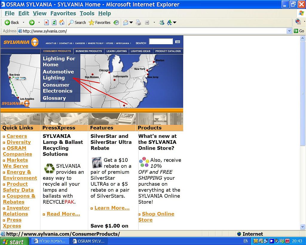

היי,
באתר של OSRAM-SYLAVANIA תוכל לרשום את פרטי הרכב ולמצוא את המנורות המתאימות לרכב שלך ומק"ט של OSRAM.
בדפי הנתונים שלהם תוכל למצוא את הפרטים הטכניים של המנורות ולרכוש אותם בתל-אביב.
http://www.sylvania.com/
בצד שמאל באתר תבחר ב-Lamp Replacement Guide

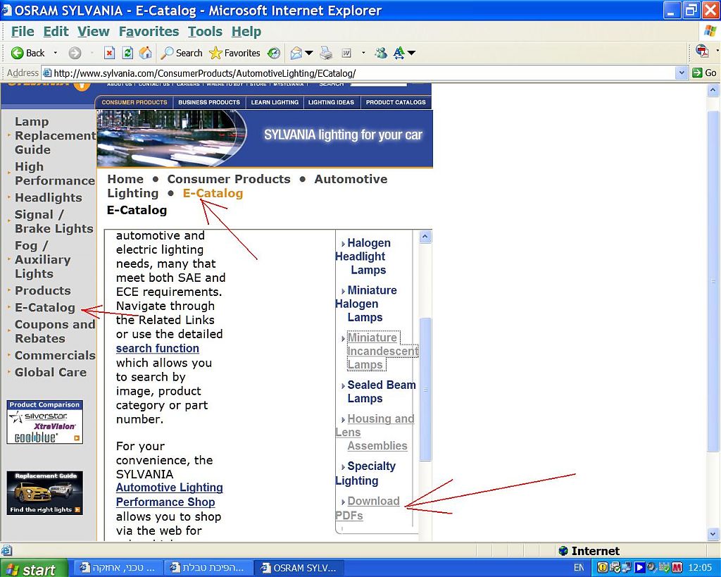

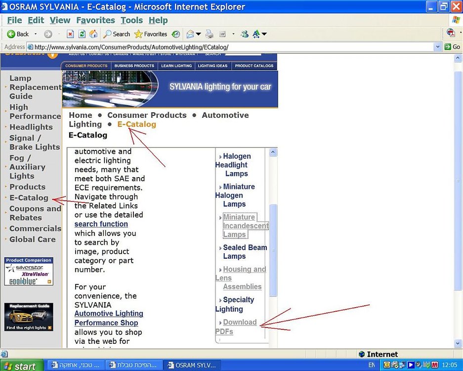

היי,
לאחר שתקבל רשימה של כול המנורות לרכב שלך (תדפיס אותה) כנס לאפשרות E-CATALOG ובצד ימין בחר במשפחה של מנורות ותוריד את קבצי ה-PDF שבהם יש מק"ט ותיאור המנורה ויש גם PDF עם צילום המנורה.
Miniature Incandescent Lamps-מנורות להט לתא הנוסעים
Halogen Headlight Lamps-מנורות ראשיות הלוגן
