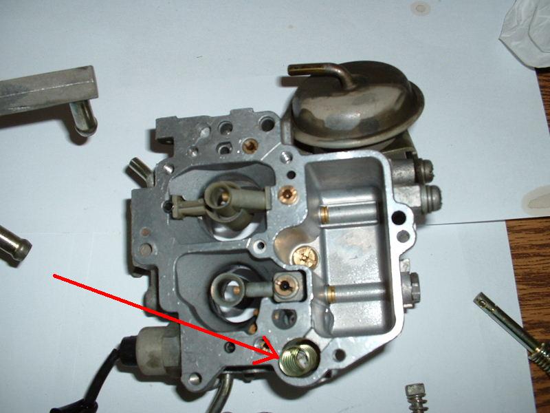

שגם תחלק ההוא לא הייתי בטוח למרות שצדקתי בסוף איפה להחזיר
ישנה גם גולה קטנה כמו הגולות שיש בלאגר למשל
ממש פיצית חרוז כזה שנפל מהפירוק לאחר שהחלק עם השפיץ נפל היא גם נפלה
ואני לא יודע לאן אני צריך להחזיר אותה
מישהו יכול לעזור לי עם הכיוון ? :)

אני מקווה שכבר הסתדרת אך אם לא הגולה היא למעשה שסתום חד כיווני לשפריצר והיא יושבת בתוך בית משאבת התאוצה שמעליה יושב הקפיץ - החלק הסגור של הקפיץ כלפי מטה ( מחזיק את הגולה במקומה) ומעל הקפיץ יושבת בוכנת משאבת התאוצה.
בברכה.
חיים יוד.
היא נחוצה כי בלעדיה אתה מאבד כמות דלק בזמן לחיצה על דוושת הגז (משאבת התאוצה לא תכניס מספיק דלק).
הנה תמונה שצלמתי לפני כמה שנים בזמן שניקיתי קרבורטור של DL.
המקום אליו צריכה להיכנס הגולה הקטנה היא היכן שהחץ האדום מצביע, מתחת לקפיץ שרואים בתמונה (מרימים את הקפיץ, זורקים את הגולה פנימה, ומחזירים אותו בכיוון הנכון).

תודה רבה חבר יקר
עזרת לי מאוד :)
