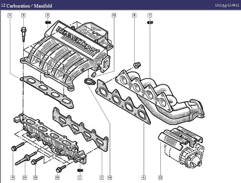

צירפתי לך סכימה של האטמים של הסעפת יניקה:

תודה Wiking. לפי השרטוט, אני מבין שיש עוד אטם אחד מתחת לסעפת היניקה? כלומר סך הכל 2 אטמים?

לצורך החלפת הפלגים מפורקת סעפת היניקה, אך לא מוביל האויר שבין הסעפת לבלוק המנוע.
על כן, יש להחליף רק את אטם העספת.
יש משמעות להידוק הברגים בעת סגירת הסעפת בחזרה (יש להדקם עפ"י סדר הוראות היצרן ובטורק הראוי).
זאת על מנת למנוע זליגות אויר לאחר הטיפול.
המלצה: הדגש בפני המוסך המטפל כי יש להחליף אטם (לעיתים הם נוהגים להשאיר את האטם הישן במקומו).
אפרים.

לגבי האטם, אצלי החליפו:
אטם למניפולד 8200052311 - מחירו 32 ש"ח.
סתם למניפולד 7700114203 - מחירו 55 ש"ח.

8200052311 זה חלק מס' 14 בסכימה.
7700114203 זה חלק מס' 4 בסכימה.

מה זה חלק 4 בתמנה הבנתי, זהו האטם שמתחת לסעפת.
אבל מה זה חלק 14?
ואם כבר, אז מה זה חלק 3? אחד החיישנים אם אני לא טועה?
חלק מס' 14 זה manifold seal והמק"ט שלו: 7700109420 שזה המק"ט הראשי והמשני הוא 8200052311.
חלק מס' 3 זה cale admission (לא הצלחתי להבין מה זה בדיוק) והמק"ט 7700114654.

תודה ליאור.
כלומר לסיכום, אני צריך לבקש מהם להחליף:
חלק מס' 4 (מק"ט 7700114203)
וחלק מס' 14 (מק"ט 7700109420 או 8200052311)
נכון?
